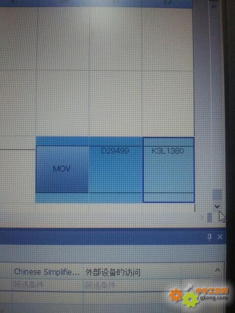

大佬们帮我看看这段程序什么意思

3*4=12  L1380加12个位 L1380~L1392   D29499 传入L1380~L1392 中
