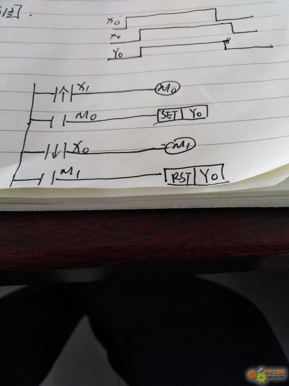

根据梯形图写出指令

请大师指教:根据用set.rst和边沿检测触点指令设计出的梯形图写出指令

上升沿 LDP
下降沿 LDF
常开 LD

LDP X1
OUT M0
LD M0
SET Y0
LDF X0
OUT M1
LD M1
RST Y0

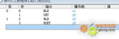

给你个简化版
