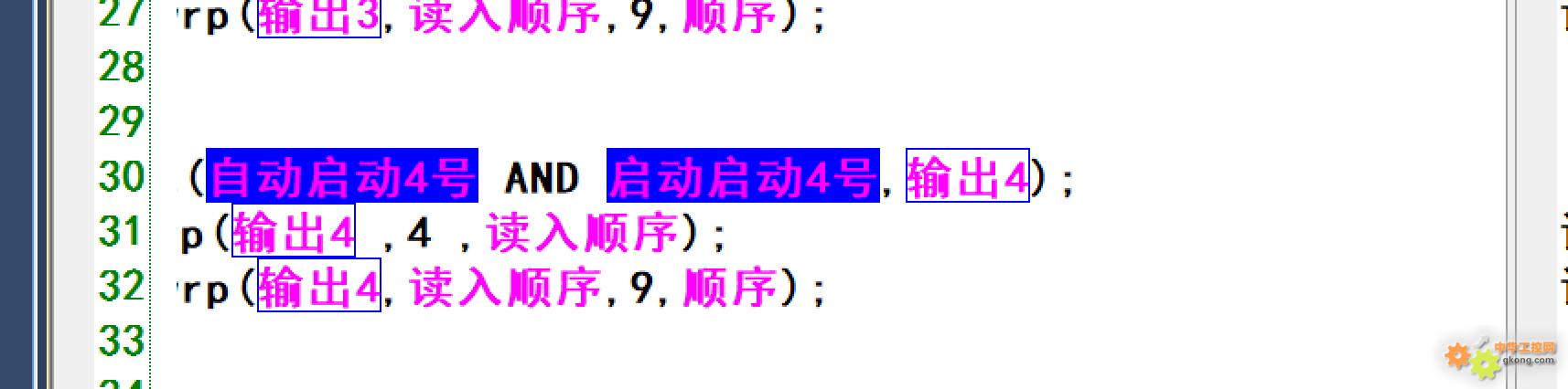

三菱fx5 gx works3 为什么没有输出呢?

是不是其他地方还有用到,最好上传整个程序

这个编程方式视乎不常见 是那种编程(外行了)
st使用标签 定时器怎么使用线圈

是怎么使用触点

ST

三菱 使用标签怎么应用变址

TS和TN

OUT_T(M1,TC1,20);(*TC1--线圈*)
OUT(TS1,Y2);(*TS1--接点/T11当前计时值*)
