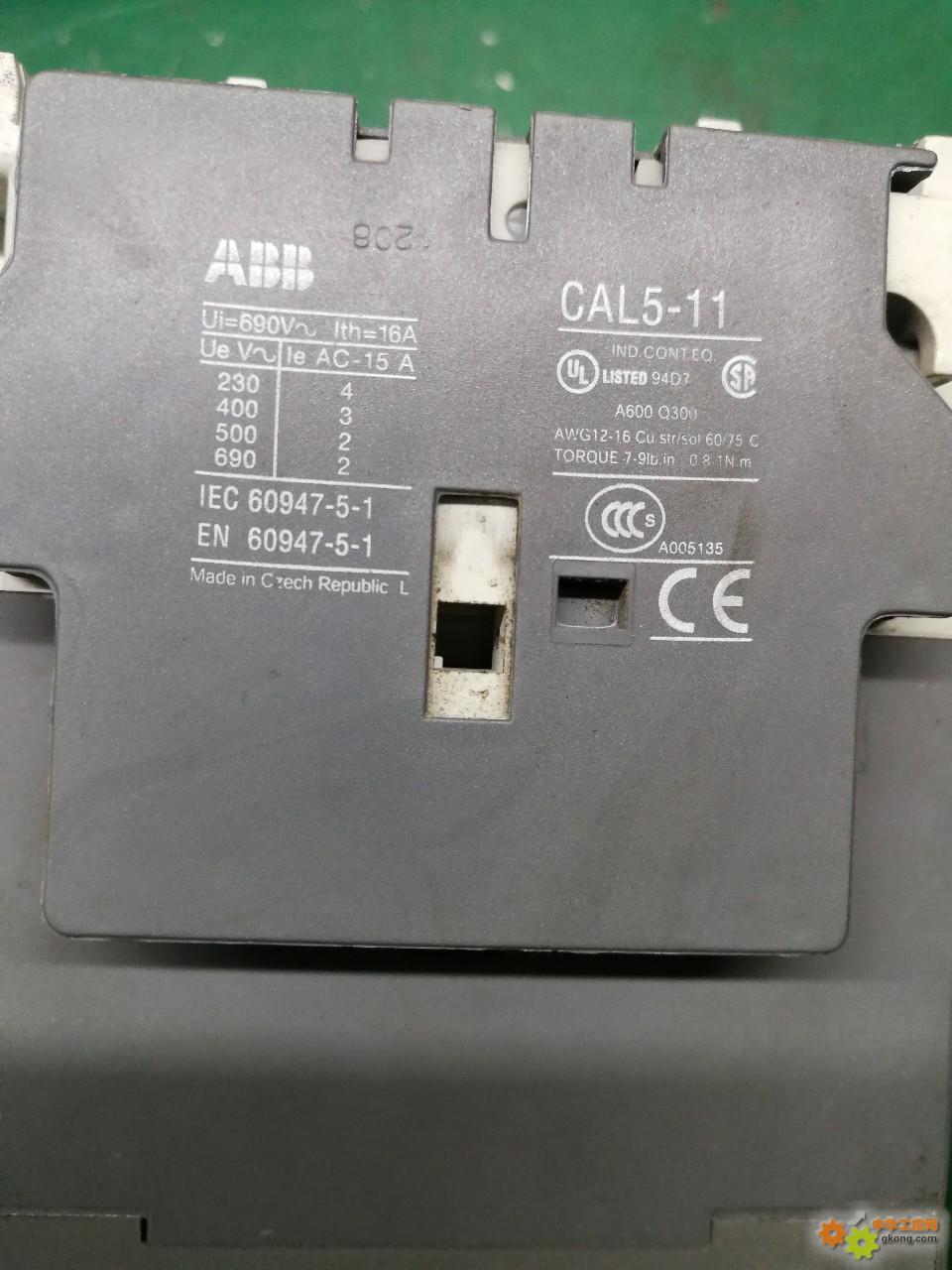

ABB 接触器怎么接线的,24V通电没反应,正负都对换了还是一样

各位工友有没有遇到过,该怎么接线呀

DC24V电压没问题吧!
线圈有没有确认开路短路?

量一下线圈有没有问题,确认有24V电压

DC24V线圈的接触器真好,可以用SSR或者自制的隔离驱动板驱动,便宜。但接触器就不便宜了。
1、万用表测量线圈的电阻,正反都测一下,判断线圈是否断路。
2、接入24VDC后,用万用表测量电压,再测量一下电流。如果有条件,直接用两个万用表,同时测量电压和电流。
都测量完了,不用别人说,楼主自己肯定能分析出问题了。

电压对的,通电后电压稳定24V

线圈没开路没短路

测量过的,电压对的稳的

线圈正反都测过的,24V正负也兑换过,电压稳定的,没测电流,装在机器上都可以吸合(偶尔会不吸合)

官网打电话没人接,这个样子的接触器头次遇到
