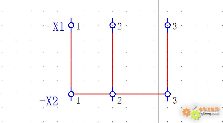

我使用了这位 穿孩子的树 的帖子
共享下EPLAN端子图表
里分享的端子图,但是有一部分没有显示,这个是我设置的原因,还是我缺少什么部件呢?
请大佬能告诉我一下这个结局的方法,谢谢.

你选择的端子有图形
你看一下汇总,有没有遇到过这种情况,
http://bbs.gkong.com/archive.aspx?id=469760

谢谢你的指点,我之前是真的没看端子类型的区别,选第二个就没问题了
之前
现在

1.无鞍型跳线的端子,连接图不会显示图形,勾选有鞍型跳线即可。
2.序号12的端子(X1),相邻不会自动跳线连接,序号1234的端子(X2),相邻会自动跳线连接。
