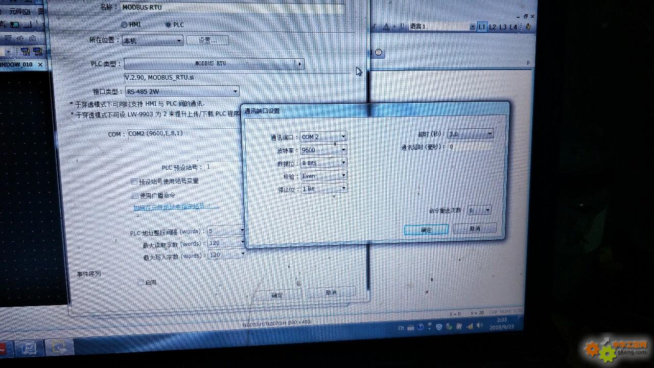

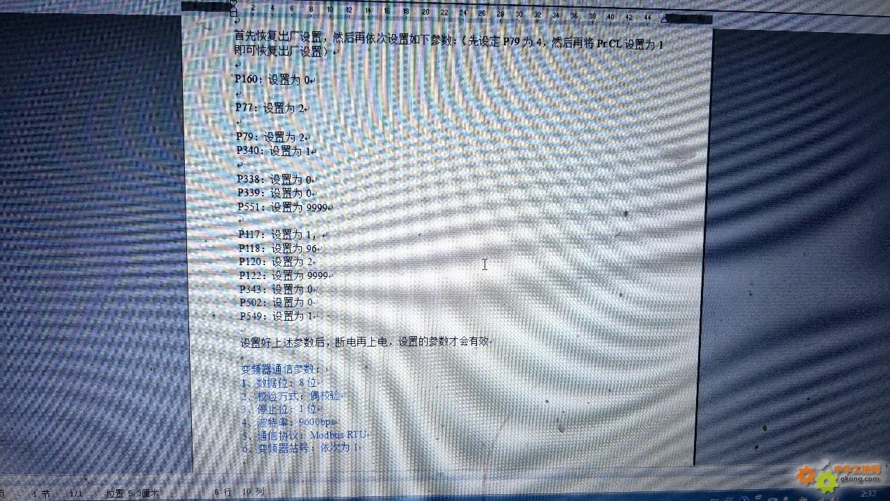

求助三菱FR-EJ740变频modbus通讯不上威伦通触摸屏

变频设置
触摸屏设置

楼主,变频器通信参数设置文档好生面熟啊!
通信参数设置是一方面,还要看接线等!
