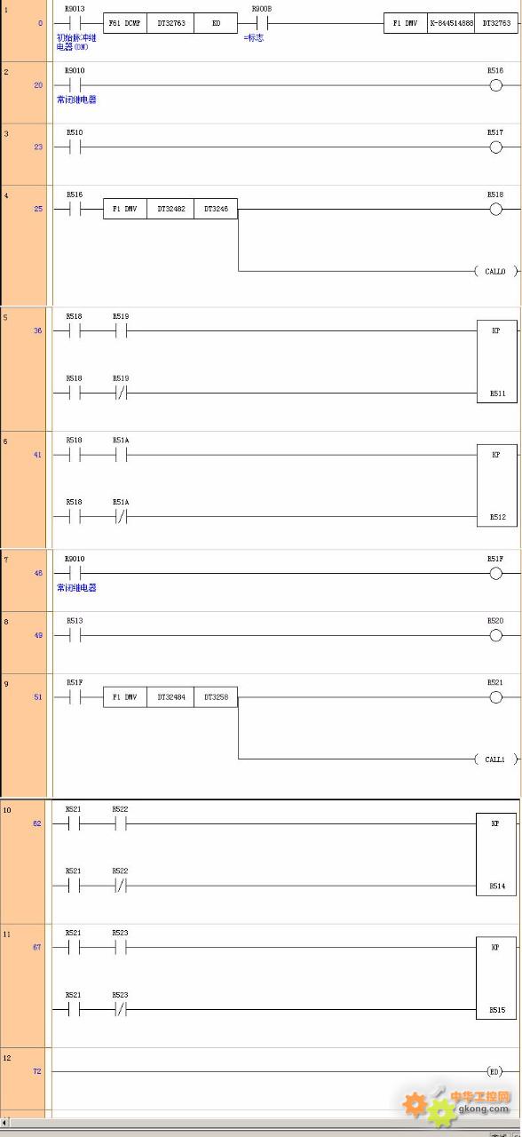

这是松下XH的程序,没有注释,大家猜猜是做什么用的?
10楼后揭晓答案

松下没用过 表示看不懂表情

dstm指令没用过
别的没看出来

没人回复,我揭开谜底了
我用Control FPWIN Pro 7写的星角启动,转换到FPWIN GR7就变成这样了
