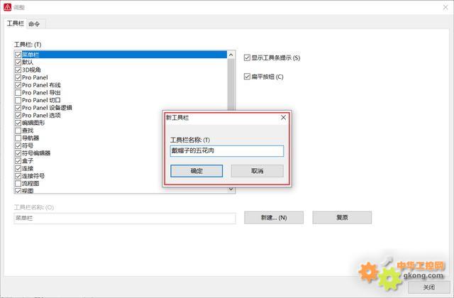

EPLAN功能强大有各种各样的工具栏,工具栏显示比较多的时候,我们使用起来难免眼花缭乱,当然我们可以把不常常使用的工具栏隐藏起来,但常用的工具栏感觉还是偏多,特别是有的工具栏我们只用一两个功能,剩下的不会经常使用,比如栅格基本只用前三个剩下的两个很少用到。这时我们可以创建一个个人工具栏,在不同的工具栏中挑选常用的功能拖拽到个人工具栏中;

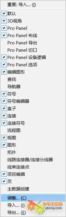

在工具栏空白处右键-调整;
点击新建创建一个自己的工具栏,起个名字确定;

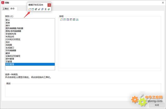

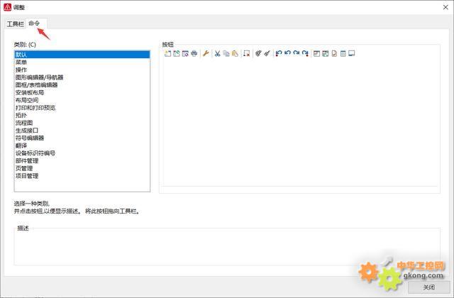

可以看到,这里出现了一个空白的工具栏,点击命令选项卡再选择左面的类别,右边按钮框会出现对应的按钮,鼠标拖拽按钮图标到自建的空白工具栏中;
随着工具栏中内容的增多,工具栏名称显示出来“戴帽子的五花肉”,就是我们自建的工具栏,这时可以把不常用的工具栏隐藏掉页面会变得简洁一些;
