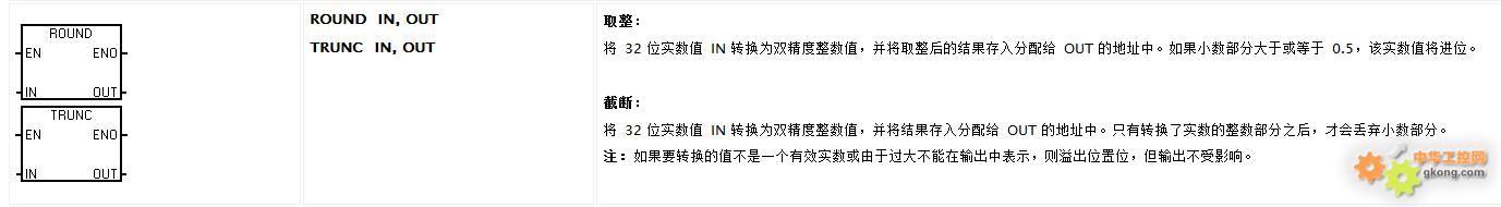

发表于:2019/9/21 12:44:59
首先用round去除小数部分,再每次/10取余,依次得个位,十位,百位

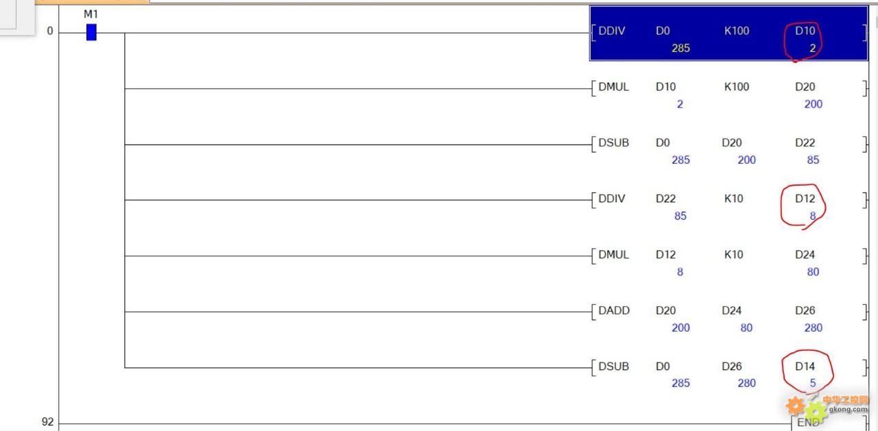

发表于:2019/9/23 14:45:04
用一种简单的逻辑分离,用整数指令就可以省掉小数部分
假如是一个3位数的M,求X,Y,Z,则M=100*X+10*Y+Z.
M/100=X,         (本来结果为X.YZ,但是由于使用的是整数指令,则小数就会自动省略掉)
(M-100*X)/10=Y,
{M-(100*X+10*Y)}=Z.
再看程序
