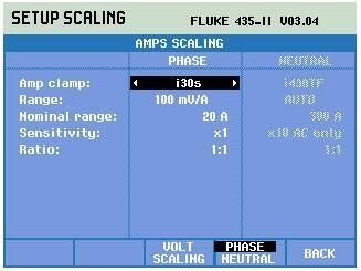

  而测试选用的交流电流探头为i30s,直流电流探头使用客户设备中自带的分流器,输出信号为60mV/800A,使用钩钳取出mV信号再通过BNC转接头接入435II仪器中性线电流通道。在测试前最重要的环节是设置,我们需要修改额定频率、电压以及交直流电流探头型号和变比,必要时还要调整电压变比。

  接着进入相线电流探头设置界面将交流电流探头型号(Amp clamp)改为此次测试选择的i30s。如果测试的交流电流信号为中高压CT二次侧信号,则需要修改电流变比(Ratio),修改的比值必须与CT实际变比保持一致。其他参数项的修改以选择的电流探头实际需要为准。
