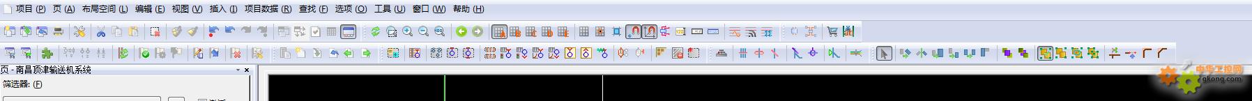

如图,没注意按到哪个键了,安装板所有器具都有了个灰色外框。不知怎样取消了。
请教EPLAN大神支持!

你重新生成更新报表就恢复原来的.或者打开表格看看

这个不是报表,安装板上的端子排。

是不是被修订了,取消修订,明白了,

就是不会操作,怎样取消修订请指教?

工具有个修订这个菜单

老哥取消修订,这个设备外框还是去除不掉。

能不能在属性隐藏这些外框。

感觉楼主在视图工具栏下 勾选了 隐藏元素

,真是选择了这个功能!非常感谢,处理好了。
