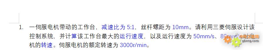

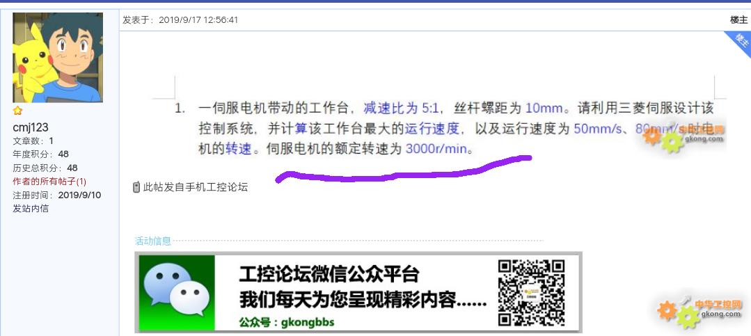

关于电机转速的问题请教各位大神!
7
1961
关于电机转速的问题请教各位大神!
cmj123
4
作者的所有帖子(4)
2019/9/10
发表于:2019/9/17 12:56:41

发表于:2019/9/17 13:32:20
3000/60/5*10=100MM/S
50/10*5*60=1500r/min
80/10*5*60=2400r/min
大家一起学习

发表于:2019/9/17 14:58:31
电机运算后每转移动距离2mm;
电机额定转速50转/秒;
50mm/S、80mm/S折算后分别是25转/秒、40转/秒;
最大运行速度:50*2=0.1米/秒==比较较慢的速度;
当然这个伺服电机最高速度可以达到近6000转

发表于:2019/9/17 19:42:11
我不是真心的
在
2019/9/17 14:58:31
电机运算后每转移动距离2mm;
电机额定转速50转/秒;
不可能6000转,伺服电机的额定转速才3000转

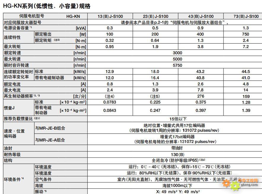

发表于:2019/9/17 19:49:12
回复 #3楼 李东泽
你说不可能6000转,我给你三菱官方资料,看截图:
小菲课堂|FLIR OGI热像仪再升级,让工业气体泄漏“无处遁形”!
16694
李东泽
7102
16694
作者的所有帖子(7102)
2013/4/20
英威腾变频器(三)
龙诚PLC体验(三)
三菱电机活动(一)
发表于:2019/9/17 20:38:41
我不是真心的
在
2019/9/17 19:49:12
看清了,这是楼主题目,楼主上面说了,额定转速3000转。
你的额定转速5000转,这不是一个
