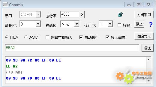

你把EEA2用串口调试软件发出去的内容与接收的内容截图看看。

回复 #10楼 YXBK
返回的是这样的内容

#13楼
返回的数据与实际仪表上显示的数据对的上吗?根据协议应该有4组数据的。

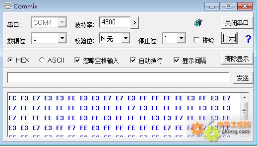

我吧串口这边的GND线拆了,数据不停返回,我都没有发EEA2
自由的风筝
文章数:107
历史总积分:50
注册时间:2019/8/22
发表于:2019/9/15 21:33:35
#15楼
8个一组返回,不停的返回。我吧仪器的数值调成0,返回的也不一致

#16楼
看协议是不会自动返回数据的,看看接线有没有错误

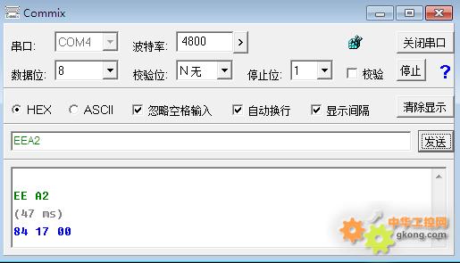

#17楼
可以了哦
