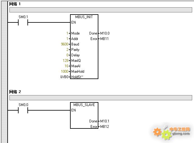

如果是Modbus RTU协议的话,PLC中需要编写一段程序使得PLC做Modbus RTU Slave,然后借助V区亦可对M区进行读、写操作
如下,调用Modbus指令库使得PLC做Modbus RTU从站
那么只需要对VW0进行写1和写0操作即可对M0.0进行置位和复位操作
VW0对应Modbus中寄存器编号为4x00001、实际地址为16#0000
那么对VW0写1、且使用06功能码的命令为:01 06 00 00 00 01 48 0A
那么对VW0写0、且使用06功能码的命令为:01 06 00 00 00 00 89 CA
当然也可以使用16功能码对VW0进行写1、写0操作!

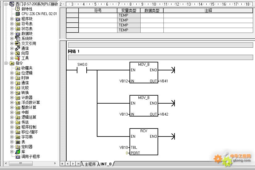

也可以自由口协议实现,PLC中事先也需要编写一段程序:
PLC主程序如下所示:
PLC中断程序如下所示:
程序为单工接收,接收4个字节,其中:
第1个字节为报头,ASCII码为02,对应字符为STX;
第4个字节为报尾,ASCII码为03,对应字符为ETX;
第2、3字节为具体数据,ASCII码格式,换算为16进制后送入MB0
比如串口调试助手发送02 30 30 03即可复位M0.0
比如串口调试助手发送02 30 31 03即可置位M0.0
联系!腾讯扣扣149034219

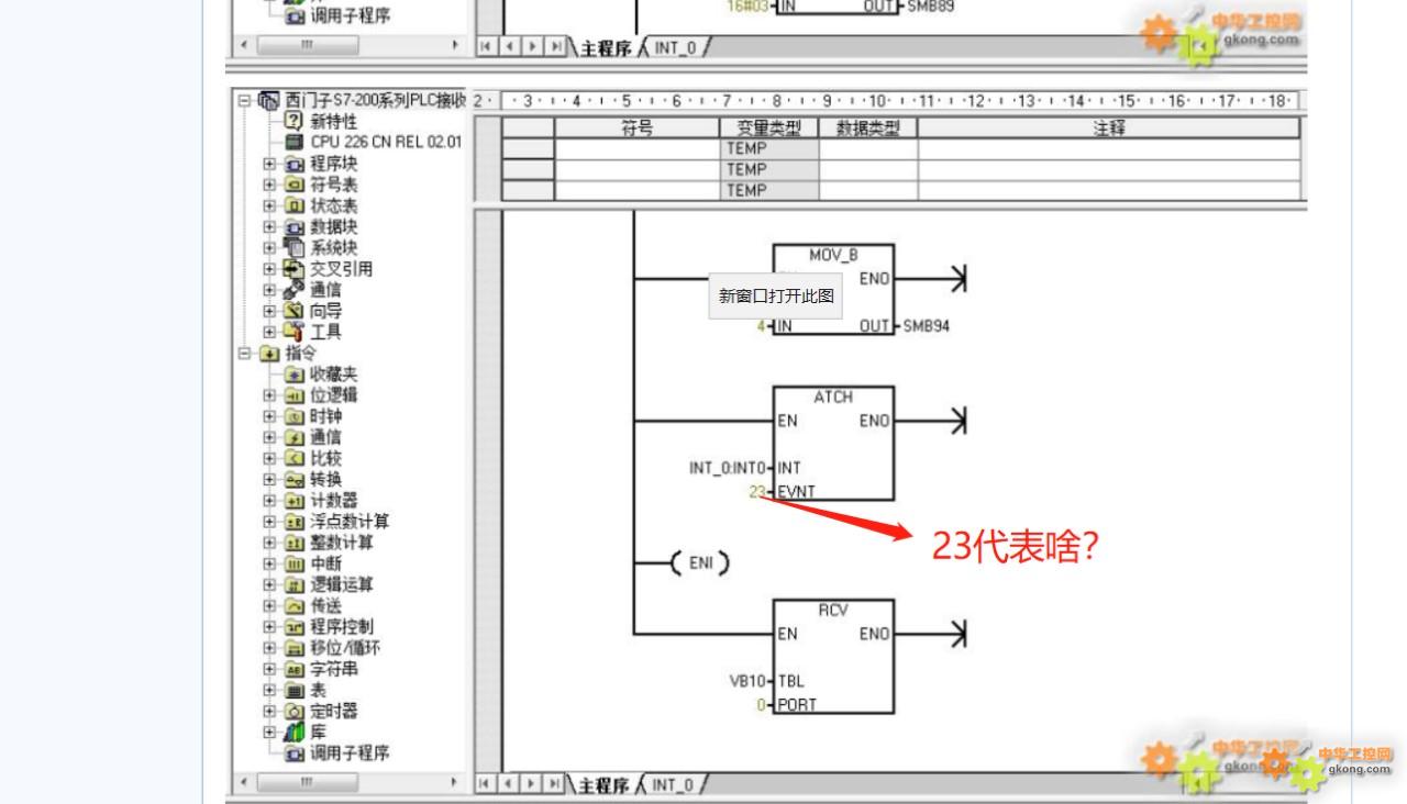

发表于:2020/11/2 15:56:09
回复 #4楼 guanyumou
关版,第一次接触西门子
这个23-EVNT,23是怎么算的?

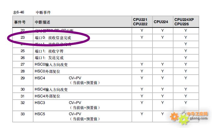

发表于:2020/11/2 21:59:08
以下是引用juyongjin2005在2020/11/2 15:56:09的发言:
关版,第一次接触西门子
这个23-EVNT,23是怎么算的?
中断事件号
