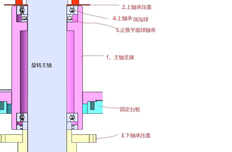

如图,旋转主轴旋转,主轴的上方还有旋转平台(未画出)这些重量都要传递到固定台板上。
分析一下传递过程。
主轴和旋转平台的重量通过零件2轴承压盖,然后传递到零件4深沟球轴承上。 深沟球轴承的内圈和主轴一起旋转;
零件5止推轴承的上端为动圈,他和球轴承内圈一起旋转。直推轴承的下端为不动圈,它支撑在零件1 主轴支座上,最终传递到固定台板。
虽然有零件5平面轴承, 零件4还是被主轴和旋转平台压住了,它还是受到了轴向力,虽然这个轴向力传递到了台台板上。
因此如果没有零件5 平面球轴承,可以吗?

贴出图纸吧,这有断章取义之嫌
就这破问题,用得着连续多问吗
