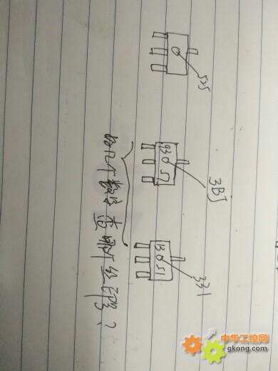

难道这其中有一个开关电源芯片吗?

.......不是,可能是MOS管,你要洗干净上图才知道看哪个丝印!

换了三个7840,开机还是报hu,按着顺序往后查到了运放lm312,干脆也换了,上电报警还是存在。没辙了,换了一块主板,报警消失。

这个问题,主板出问题的很少啊,你运气真好

有可能与主板的存储器有关,我遇到过变频器报过压故障,换存储器就好了的情况。猜一下,不一定对。
