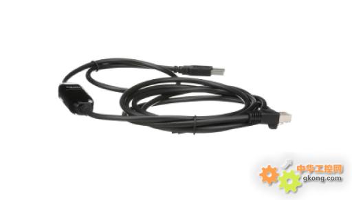

这次在客户家里帮忙看了几台设备...
客户是用1500通过pn通讯控制32M伺服.和atv340变频器的...
我去的时候不知道要调试这个设备..就没有带"那根线"TCSMCNAM3M002P
就是这根线
所以让公司把这根线由过来

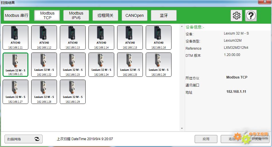

因为发现somove 那个通讯选项中.除了modbus 串行之外..还有modbus tcp等等端口
所以抱着试试看的态度...尝试着用网线连接了..带E的ATV340变频器
在设置了IP之后..居然扫到了..变频器...后来想PN网本身也属于tcp协议啊...
所以又尝试了一下把线连接在PN卡上...就得到了下面这个结果

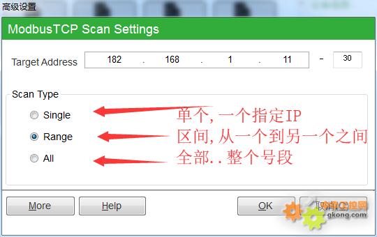

在通讯设定那里可以设定对应的选项..
因为搜索是必须全搜完才显示的..所以选择好对应的选型有利于节省时间
如果只有一台设备..就用single就可以了.指定对应IP直接就能搜出来
如果是像我上图那样比较多的设备的IP区间就选择第二项
第三项是不知道IP的情况下使用的我觉得.这个扫描时间比较长...尽量别用..先去确定IP就好啦
所以得出结论..调试带有支持tcp协议的设备...用一个网线就可以用somove调试了
而且.用网线还解决了..那根线得一个一个插拔的难受之处..
还有一点是..lxm32m和atv340的pn卡是不通用的...外形尺寸不一样...32M的卡要更长一些
选型的时候要注意..

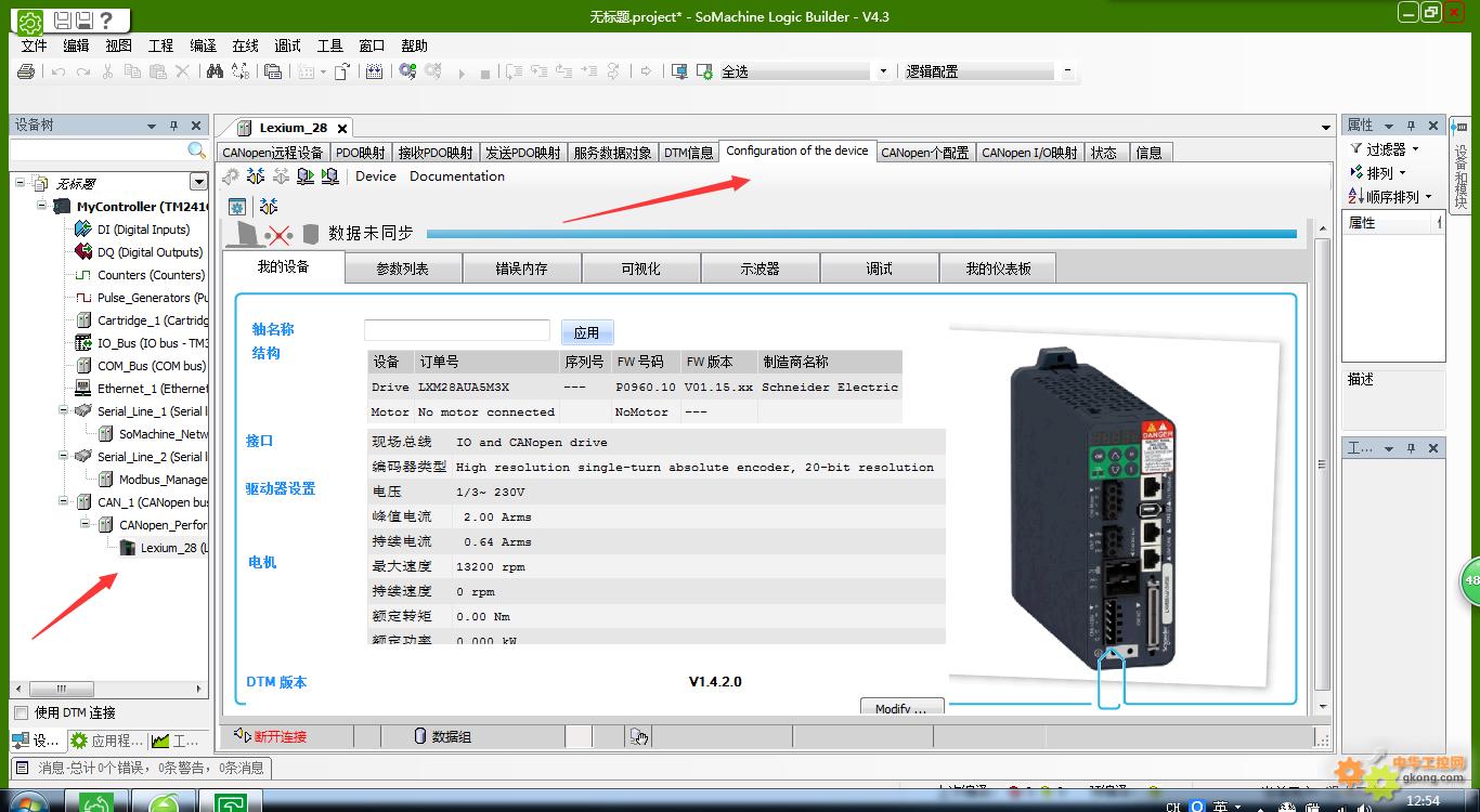

下一步打算测试一下..somachine中  那个类似somove的页面
因为somove本身也有canopen那个选项..但是PC一般是没有canopen口的...
所以我怀疑这个地方.是不是用plc来进行穿透..等有时间的时候测试一下..把结果放上来..
真的要到一根网线走天下的时代了..再也不用背各种品牌,各种型号的线了..
