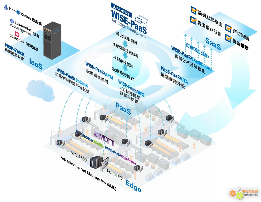

系统架构图
基于上述目标,该钢铁企业在设备监诊私有云中规划了三个子架构:
其中“边缘智能”以研华 Smart Machine Box SMB为核心,兼负数据撷取、地端运算处理等任务,而Smart Machine Box由工业计算机 MIC-7500搭载8信道高精确度数据撷取卡PCIE-1802组合而成。
其次IaaS则奠基于研华的WISE-STACK-300私有云系统。
至于最关键的PaaS部分,构筑在研华WISE-PaaS/EnSaaS物联网云平台上,而此钢铁企业也一举搭配启用多项服务,比如:
● 透过WISE-PaaS/Dashboard来创建仪表板,因应现场操作人员、数据建模人员、系统维运人员等不同族群,提供不同的可视化接口;
● 利用 WebAccess/SCADA 与WISE-PaaS/EdgeSense集中管理地端与边缘端装置,并在异常事故发生时主动推播告警;
● 藉由 WISE-PaaS/APM建立设备模板与管理配置,可快速扩增至多条不同的产线或厂区上,针对每台设备、每条产线及每个厂区设定事件告警逻辑与报表逻辑;
● 透过WISE-PaaS/AFS做在线 AI 模型开发、训练,并以AFS推理引擎将模型部署到Edge端设备;
● 另启用WISE-PaaS/OTA,满足远程软件更新管理需求。
经由边缘智能、IaaS、PaaS联袂运作,最终形成状态检测、预防维护、讯号串流显示、警报推播等功能,一人工智慧加值的设备诊断云端解决方案。
