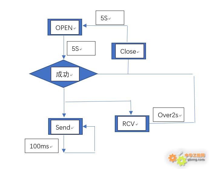

大伙好
最近在搞三菱PLC的内置以太网通讯,用的socket。
逻辑如图
我发送对方肯定会回复一个数据给我,我是客户端,也就是active。
现在有这样一个情况,我在打开连接的时候sd1284(打开请求)有了,但是sd1282(打开完成)一直不来。请问各位大神有没有遇到过类似的情况?而且sd1284一直有,这个时候我去关闭连接就会有报警。

帮顶,那服务器端是什么设备? 为什么sd1284.0会一直ON? PLC是FX系列还是Q系列?

发表于:2019/9/9 10:04:21
回复 #1楼 flyfox1047
不是PLC,是一个电源。AE的DMS电源。现在AE的DMS电源网口直接傻了。用他自己的开发的软件也没法通讯了。Q03UDV
