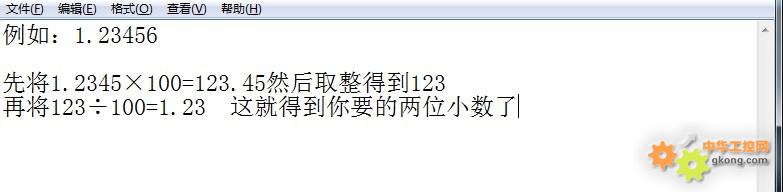

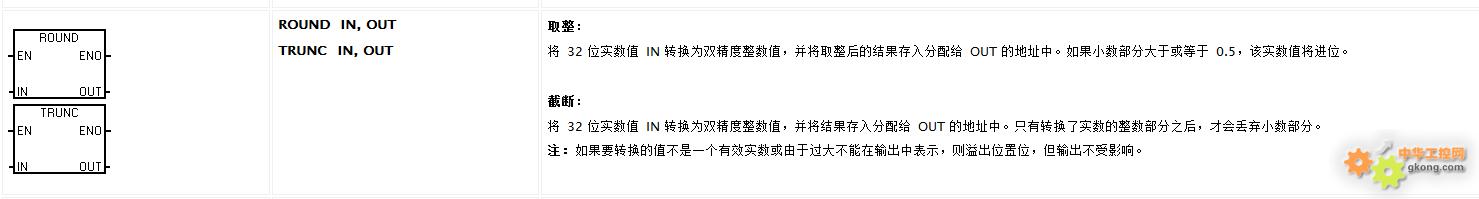

我是想把一个浮点数精度只取到小数点后一位,不知程序应该用到什么指令?

用程序实现的话,用运算指令就可以。
[此贴子已经被作者于2019/9/6 13:03:40编辑过]

参考2楼的思路用如图指令(西门子200smart)
