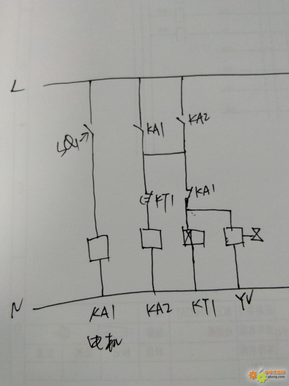

要求:当光电开关感应到物体,电机开始运转。感应不到后电机停止,失电后电磁阀得电,1秒后断开。平时电磁阀不得电,只有在电机运转失电后才动作。不用PLC求张原理图。谢谢

5548
SZHFEI512
文章数:351
年度积分:143
历史总积分:5548
注册时间:2007/10/28
发表于:2019/9/3 14:28:35
47754
YXBK 版主
文章数:21989
年度积分:2682
历史总积分:47754
注册时间:2007/4/14
发表于:2019/9/3 15:26:26
回复 #4楼 SZHFEI512
用KA1的常闭控制时间继电器的线圈,时间继电器的延时常闭控制电磁阀,这样可以省了KA2。但是时间继电器会一直通电。
大家一起学习
5548
SZHFEI512
文章数:351
年度积分:143
历史总积分:5548
注册时间:2007/10/28
发表于:2019/9/3 16:54:23
回复 #5楼 YXBK
这样每次启动电源时电磁阀都会动作一次。
8068
蜀中之首
文章数:5230
历史总积分:8068
注册时间:2018/5/27
发表于:2019/9/3 22:12:39
回复 #6楼 SZHFEI512
还可以避免KT长时间通电

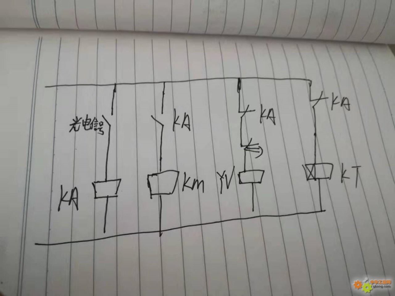

628
752698937
文章数:40
历史总积分:628
注册时间:2018/4/10
发表于:2019/9/4 8:14:03
回复 #4楼 SZHFEI512
谢了,昨天自己也想出来了。
16206
wml0060
文章数:4909
历史总积分:16206
注册时间:2007/6/8
发表于:2019/9/4 20:39:57
个人认为4楼的电路好。楼主的电路在接通电源时,电磁阀会动作一次。
