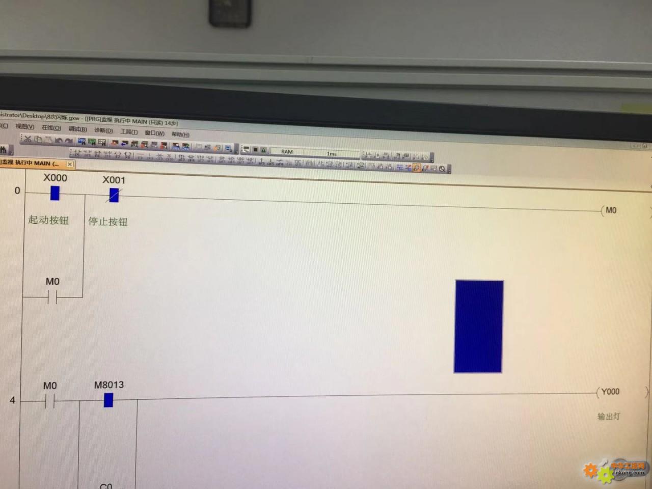

如图,程序下载到PLC以后,按钮按下,M0不动作,模拟时是动作的

下載後要確認PLC是否處於運行狀態。

有没连触摸屏?
M0被占用了吧?

谢谢,PLC被我打到STOP状态了

所以,这是找到问题了吧?那点一下结帖处理吧
