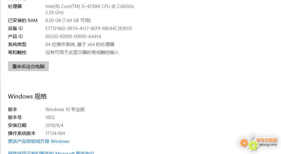

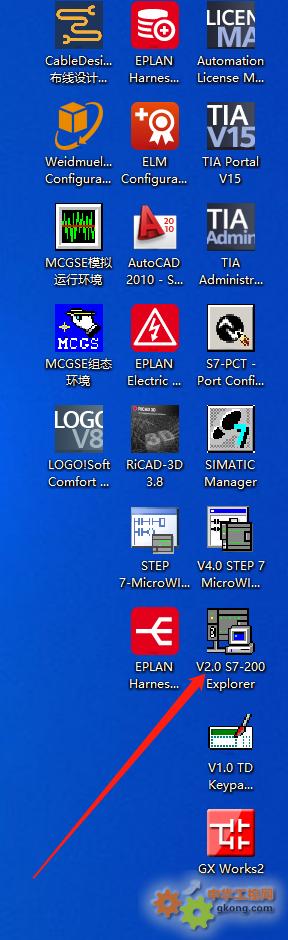

可以安装的. 我这个是1903版本的..如果想继续使用WIN7 那就换.不想使用就直接安装即可....得你的电脑性能得跟上

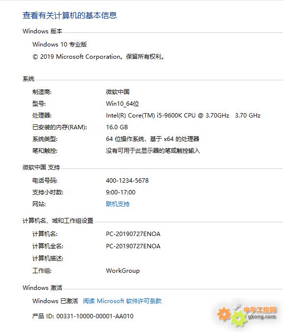

多谢版主赐教!我的电脑之前是WIN7的后来自己升级到WIN10了,现在去售后装回WIN7的要收80大洋,不然装盗版系统不知道好用不?STEP7 Microwin软件之前有装过,卸载之后就装不上了,不知您装的软件是哪个版本的,其它西门子软件也都支持WIN10吗?

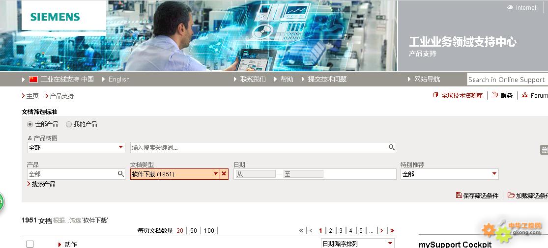

上图这个是西门子的官网吗?你说的9.0是指STEP7 MicroWIN V4.0 SP9吗?还有你装的是STEP 7 V5.5 中文版 SP4这个版本吗?这个软件要收费的?有破解的吗?

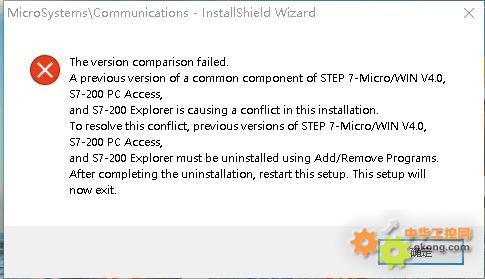

回复 #6楼 465010287
我这有一份,就是安装时不成功,如图所示应该是之前安装的没卸载干净吧,不知怎么处理了。

发表于:2019/9/4 18:35:49
回复 #8楼 HNRJSW
是的,没有卸载干净,,重新卸载.安装软件
