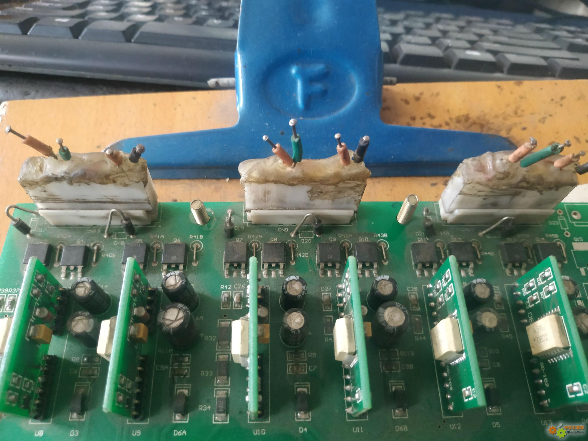

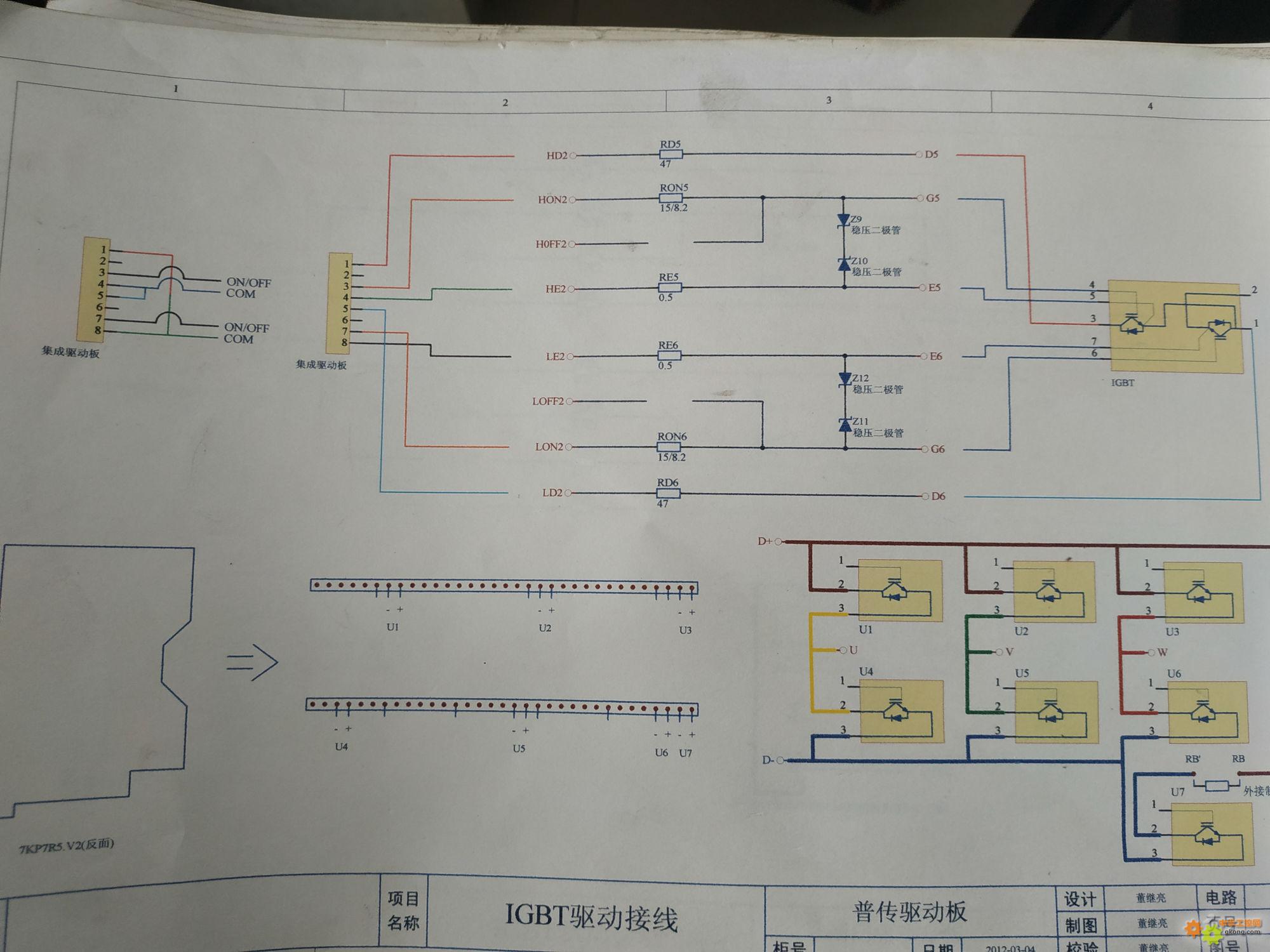

9860
zzm7959
文章数:2750
历史总积分:9860
注册时间:2012/10/14
2018论坛分享达人
发表于:2019/9/3 15:08:19
只有在脱离IGHBT时驱动板才会保护,如果IGBT还在驱动板上不用屏敝。但是测波形时一定要在直流母线至IGBT之间串两个25W左右的灯泡,一个灯泡的耐压不够。但是灯泡要串在电解电容之后!另一种方法是把IGBT的供电端断开。就可以测波形了。不管是什么牌的变频器,做好防护是必然的。因为你在测波形时会产生寄生干扰,会使IGBT击穿!
 绝对不可以拔下IGBT的端子进行测量!如果想拔下,要动手做几个跳帽按图把该封的封好。使变频器能够运行。
这两个图就是制作跳帽 的实样:当然是普传牌的,理解了电路之后其它品牌的也可以做跳帽。这就是脱离IGBT的修法。图中的大头针就是用来测波形的。但是如果不脱离IGBT不需要,串好灯泡以后直接可以测端子上的波形。
