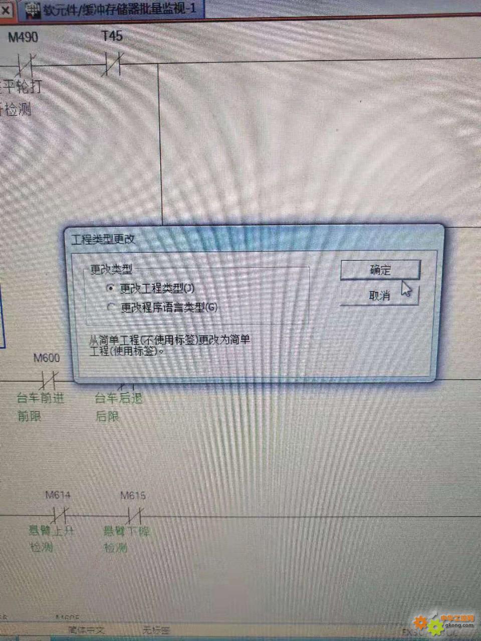

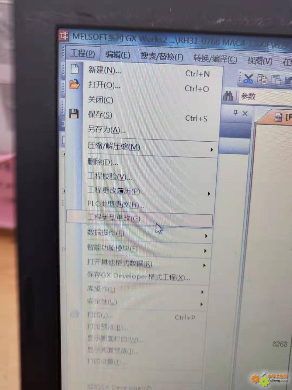

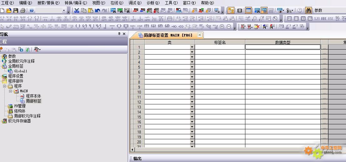

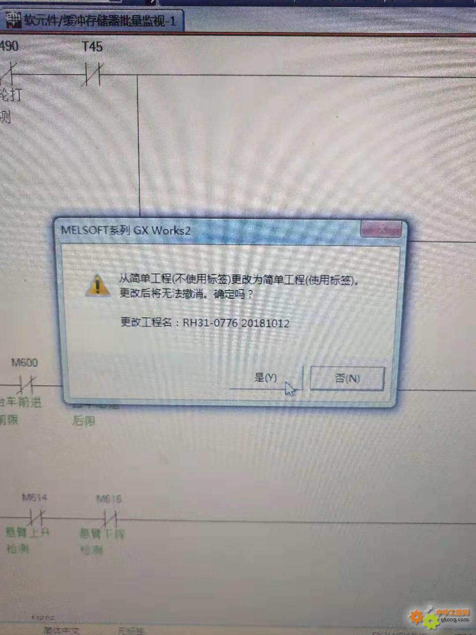

三菱GXW2新建文件时选了简单工程,如果想改成结构化的编程要怎样改?

直接改就好了
