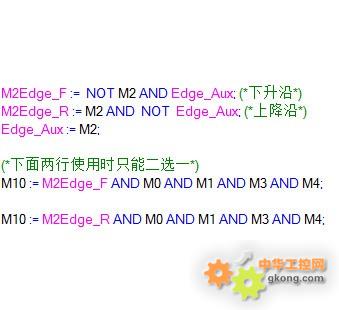

#13楼
献丑了,完全脱离PLC品牌,任何品牌适用。
[此贴子已经被作者于2019/9/1 20:22:19编辑过]

以下是引用381250356在2019/9/1 20:22:03的发言:
下降沿的这个,在初次上电的时候会不会触发?
不要贴图片,图片没法输入软件测试了
[此贴子已经被作者于2019/9/1 22:23:05编辑过]

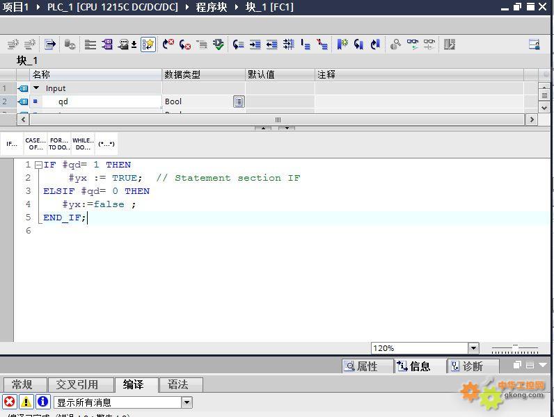

发表于:2019/9/2 10:27:25
#16楼
西门子的我是这样写的。能实现点动。。

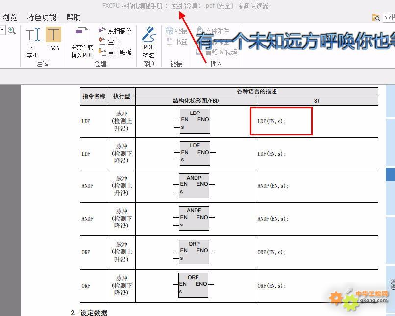

#17楼
三菱st的编程方法,在哪可以找到函数的说明,例如LDP(TRUE,M0);输入LDP. GXwork2 没有补全也没有提示

发表于:2019/9/2 12:27:28
#18楼
回复 #14楼 蛇会大学
第一个扫描周期不会触发,从第二个扫描周期往后会触发的。
[此贴子已经被作者于2019/9/2 12:29:17编辑过]

以下是引用sankyo_feng在2019/9/2 12:05:12的发言:
三菱官网有下载的
