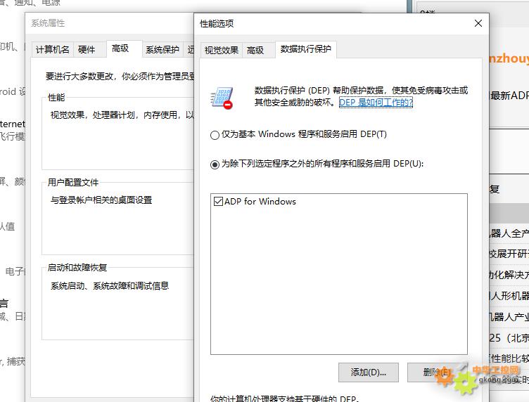

发表于:2025/6/25 15:34:54
把ADP软件添加到系统保护应该能解决问题,我的现象跟你的一样,好像是装完组态王之后出现的问题,添加以后问题就解决了
