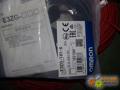

各位大神早上好,欧母龙的对射光电开关怎样连接plc,当发射器与接收器之间的光线被挡住时,该光电开关是常开还是常闭型输出?

楼主这样的可以设置,在开关的顶部就有一个拨码开关

里面不是配有说明书的;拆了一看就明白;
这个上面有个小开关,放到L边为常开,放到D边为常闭;

看里面的说明书吧,这款在欧姆龙官网既然找不到说明书,只有E3Z的

E3ZG-T61-S属于特制的;所以资料不对外公布;

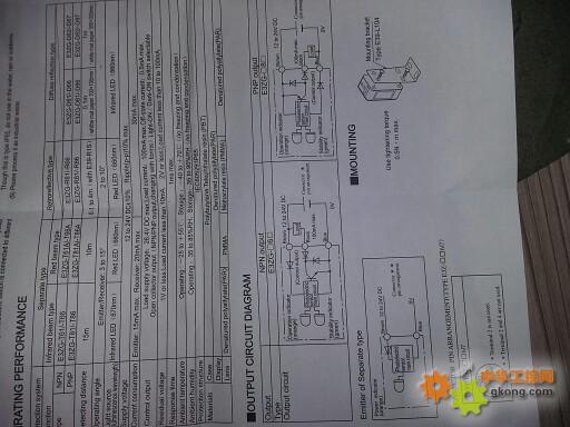

那这种光电开关发射器和接收器的5根线怎样连接plc啊

把你的说明拍照上来,主要是接线部分,拍清晰一点

说明书的接线如图,共有5根

发射端与接收端一共5条线,二个的电源+都接到电源的+24V;二个的电源-都接到电源的0V;
剩下的一根就是NPN输出的;
