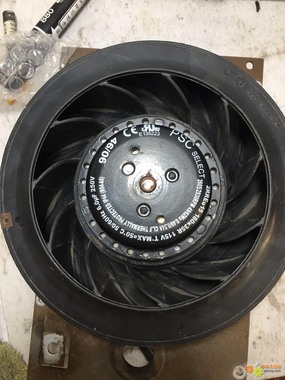

590P上的风机坏了,去朋友那拆了个这玩意,这到底是115V还是250V工作电压?回来直接上220V,出于谨慎,转了10多秒停机,温升很快,烫手不能摸,还以为派克上的启动电容不对,试了4.7uf,1uf,都一样,最后调压115V试机,温升正常了,当然风量也小了些!!难道这个上面标识的250V是需要什么地方跳线?!

铭牌上的250V 是指的电容的电压

铭牌上的250V 是指的电容的电压
正解

了解,原来这样

115V
