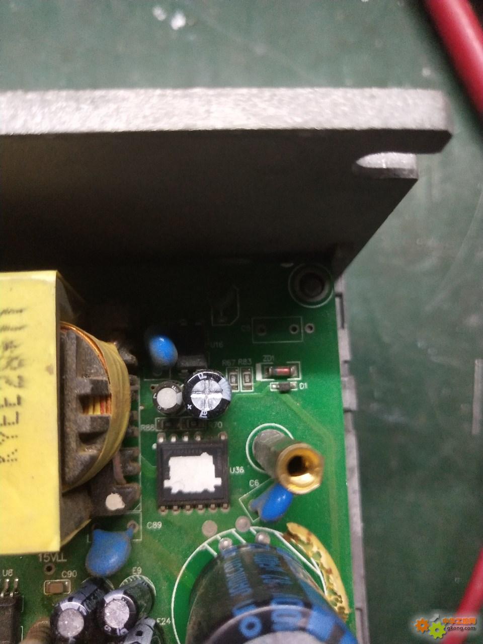

请问有人知道雷赛这个驱动器电源芯片的型号吗,一边5个脚,一边6个脚,丝印被弄没了

找个TOP224Y改上去

高手指点下,要怎么改

把白漆刮了看看有没有字?

谢谢各位的回复,型号已经知道了, 这个电源芯片看上去好像没型号,其实型号就在芯片上方,因为丝印太小看不清楚,我在这里回复一下各位,型号是TOP264VG
