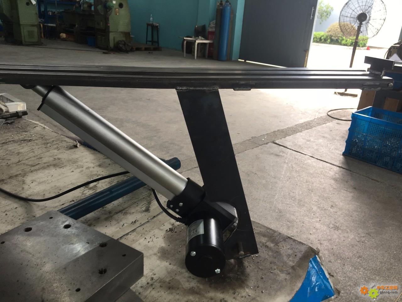

怎么实现使用旋转编码器来确定推杆电机的伸缩长度。旋转编码器的安装方式, 然后跟PLC选型和编程

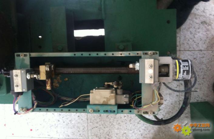

  要根据编码器旋转一圈电机推杆实际的伸出长度这个对应关系计算,比如编码器一圈1024那个脉冲,推杆伸出10mm  那就是1个脉冲数大概对应0.009mm  然后根据读到的脉冲数就知道推杆的行程了
  直接安装的话,附件图片可以参考下, 或者楼上建议的拉绳传感器、磁栅尺应该都可以

能把你的“推杆电机”发个图不

我们目前是这样设计的支架,客户要求是能够获得中间杆的抬升的角度, 我们的想法是通过获得推杆电机的长度 ,在通过PLC 编程  来获得角度 ,这个方法是否可行, 对于这样的角度 PLC 编程运用的公式中的常数,怎么来调试到误差最小

客户要求是能够获得中间杆的抬升的角度---明确
怎么实现使用旋转编码器来确定推杆电机的伸缩长度----误导观众表情
这个与到机械的探讨很容易
猜测转轴在这里
在转轴上按个编码器,或简易码盘(精度允许的话这最简单)
或者买个倾角传感器安装在要检测的“中间杆”上,或转架上
单轴的,精度0.1°,分辨率0.01° 大几百元一个,安装简单,精度高,工作量低,直接数字量
双轴的便宜,牺牲精度分辨率
