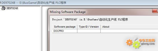

打开项目显示这个
怎么处理!

1、我对比了您的程序和正常的程序缺少了Link快捷方式,我复制了Link到您的项目文件夹下,它可以正常开启了。
2、开启时提醒我需要DOCPRO软件包:
您需要安装DOCPRO软件才能正常开启该项目。
DOCPRO安装程序可以在PCS7安装盘或者以下网址获取:
https://support.industry.siemens.com/cs/document/55109106/docpro-v5-4-%E6%9C%8D%E5%8A%A1%E5%8C%85-2-%E4%BA%A4%E4%BB%98%E5%8F%91%E5%B8%83?dti=0&lc=zh-CN

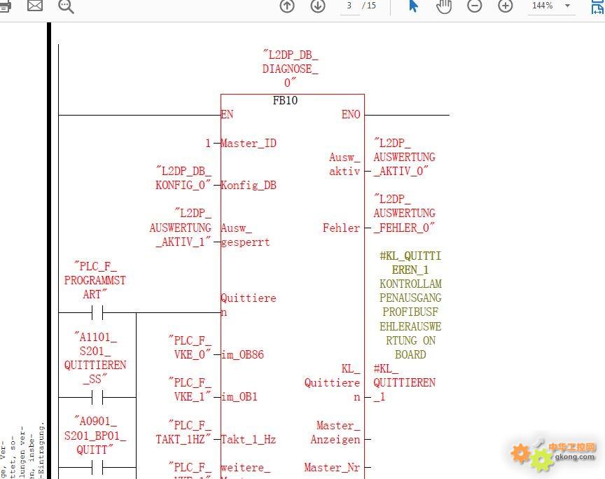

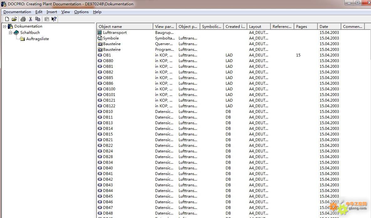

3、客户提供给您的并非程序,虽然可以正常开启,但是您看不到项目数据的,您需要开启DOCPRO程序来看到整个程序结构。通过在DOCPRO中打印项目,您可以看到程序内容。
