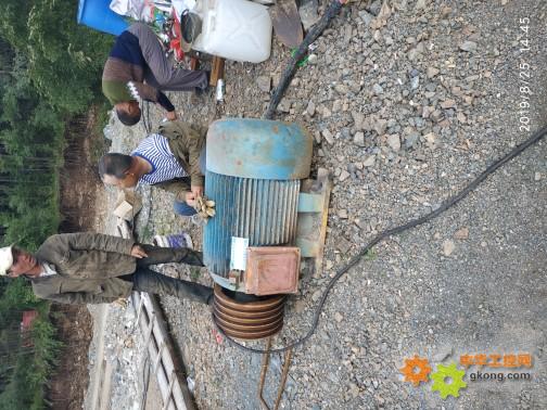

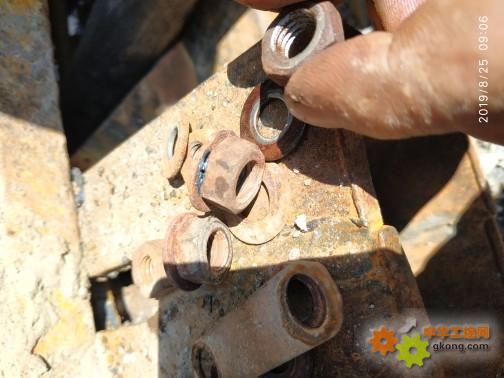

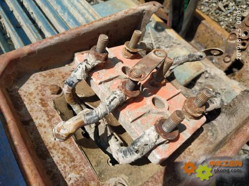

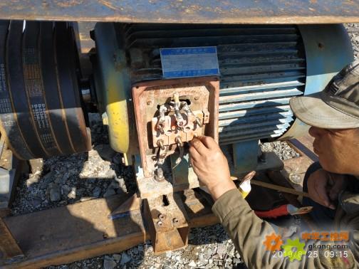

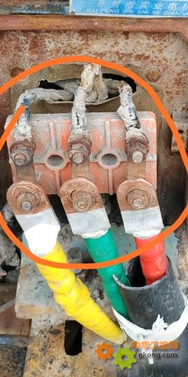

昨天在工地判断了一台160千瓦电机损坏原因。最后确认是电机本身装配质量问题。由于判断的损坏原因对购买电机的人很不利,目前对损坏原因有争议,大家看我说的对不对,

感觉电机接线线有问题,线皮都外观不好

为什么感觉腐蚀的好厉害的样子。

这电机有160KW吗,感觉有点小。接线柱部分到底是本身质量差还是没有保护好,比如是不是泡过水。

都生锈成这个样子了,接线柱,连接片接触能好吗?那个连接片不知道多大的?是不是铜的?有没与铜鼻子压接好?

看样子是用了很久的电机,还说质量不好,我看啊,是完全没有保养才导致这个样子的,再说了,楼主也没有说明电机损坏的原因,要是过载烧的,明显就是电工只管用不管事!

这个明显是缺乏维护保养导致的,另外还需要检查一下轴承

发表于:2019/8/27 10:43:00
关键损坏是什么?
线圈挂了还是其他问题?
看电机是装在室外的吧!
室外电机接线盒内部不做防潮密封处理时间长了肯定是这个样子的!

接线的铜鼻子有些大了,根本就没压实。
