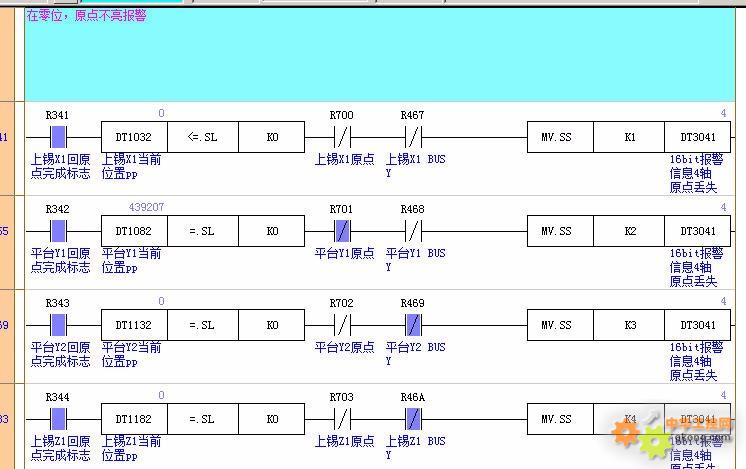

这段程序的意思是,想检出原点丢失故障
但是在现场测试发现不能用,因为经常会误触发故障
请教有没有更好的写法?

加50MS延时也不好用,哪位有现成的程序让我抄抄

伺服整定时间要算上去

加了200ms的BUSY信号都不行,可能是松下的PLC不行,有BUG

发现问题了,原来是气缸动作会导致平台的振动,振动导致原点灯瞬间动作
