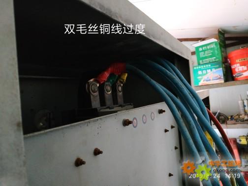

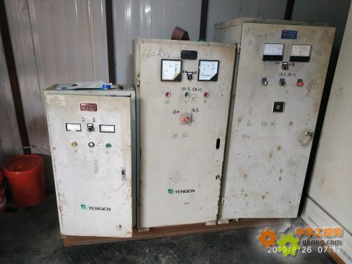

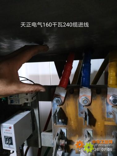

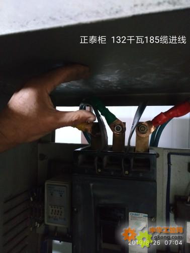

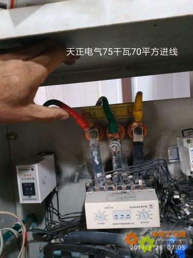

看看这些大型是启动设备的进线操作空间。超级大手也没办法。全部采用相应平方铜毛丝线还得双线过度搭桥。可怜,第一台总闸都没有。

对于空间高度小的地方,可以考虑用铜排变形过度的,如果你不喜欢铜排,也可以考虑用多股软线过度的,在实际安装现场,图3,4这样的柜子接线用一下过度排,安装根本没难度

以前公司的正泰柜很标准,做的很好。
目测电缆线径与所述不符哎

目测电缆线径与所述不符哎
从哪里看出线径与描述不符,

160减压启动柜进线3*240铝缆开关距上柜板仅十多公分还能接线吗

发表于:2019/8/27 16:17:25
这是用双毛丝铜线过度的
这些柜子从外观看已经用了一段时间,之前使用是怎么接的线?
