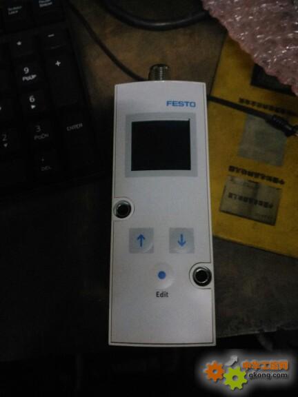

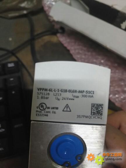

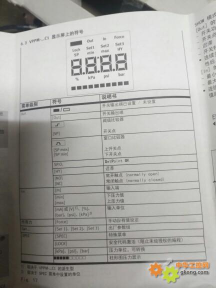

碰到一个奇怪问题,如图费斯托的阀,输出方式有阀值比较器即开关点和窗口比较器两种,我理解的是阀值比较器就是给定超过设定的阀值才输出,窗口比较器是给定在上下开关点内有输出,这样理解不对吗?
现在有一个阀不论设阀值还是窗口,给定都能输出。。
