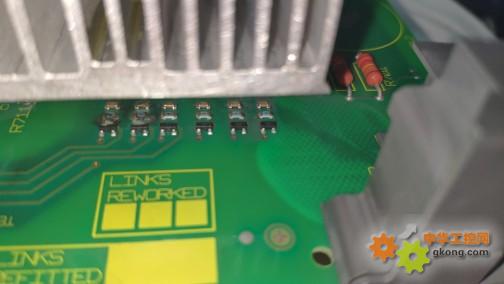

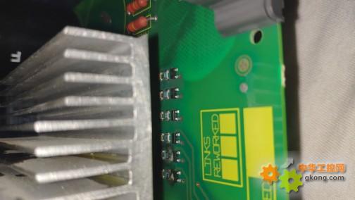

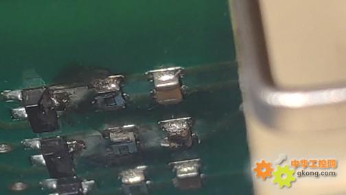

已经拆出来了,里面的IGBT模块烧了,外接电容电阻三极管也烧,还有两个逻辑芯片也坏了。

发表于:2019/8/25 17:19:25
#13楼
回复 #10楼 ZCMY
烧了电源模块
烧了电源模块

都烧了?那报的故障仅仅是F003吗?直流母线电压是否高低?看BOP面板显示参数r26即可。只要电压是输入线电压的√3倍,说明进线没问题。内部的检测电路问题。反之亦然。

#15楼
回复 #14楼 kdrjl
r26为0,还报A 0503
此帖发自论坛手机版

#16楼
回复 #15楼 1924305504
如果r26(直流母线电压)等于0,那时输入断了?电源没了?变频器的输入部分炸断了。
处理:断电,用万用表测量直流母线电压的正负端与输入端,是否有二极管特性?整流桥坏了?
