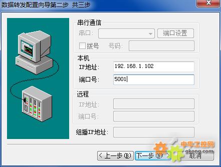

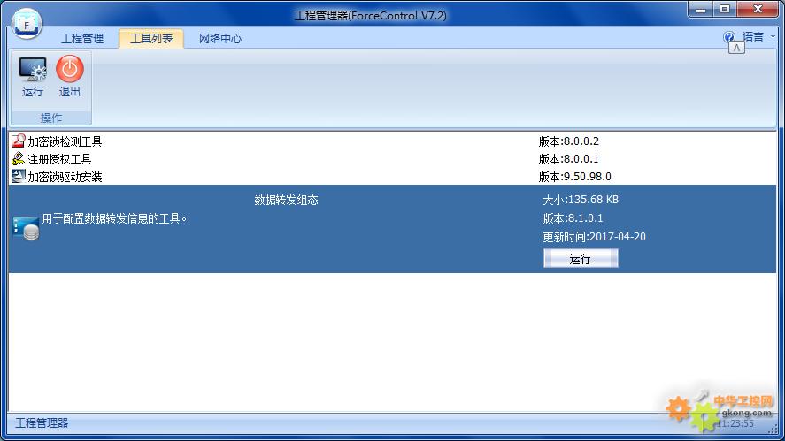

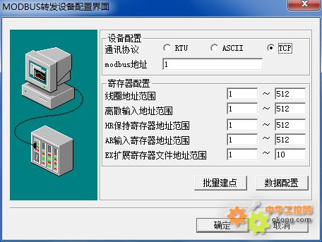

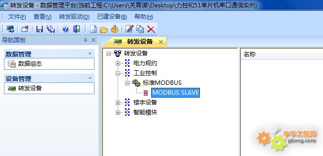

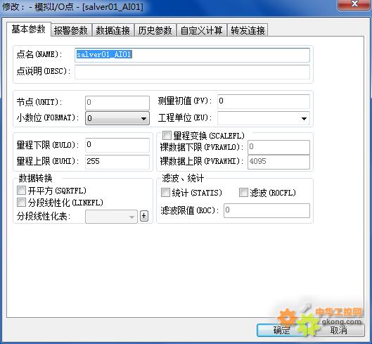

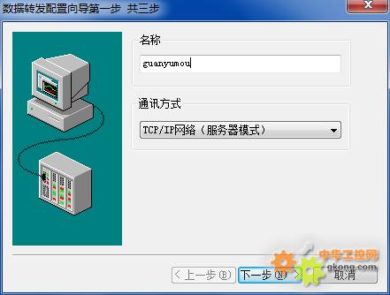

单片机和力控组态软件Modbus通信问题请教
单片机做Modbus TCP客户端
力控组态软件做Modbus TCP服务器
请教大家力控组态软件做Modbus TCP服务器时应该选择哪个驱动?
软件自带驱动里没找到!
通过数据转发组态即可实现:
