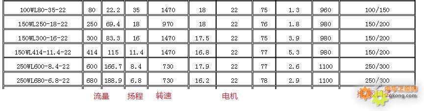

如果是潜水泵,就算不排空也没问题吧,如果是普通水泵或多级水泵就肯定要排空和注水,不然是很难把水抽上来。根据楼主描述状况,怀疑楼主是遇到上水过程中的水锤效应所致,按照正常的注水排空应该是没问题的

以下是引用goldage2019/8/16 20:59:58的发言:
是多级水泵

查过水泵资料吗
网查的一款,参考

其实是你的多级泵选择的扬程不对,扬程肯定选的过大,所以导致泵出力过多,电流过大。可以通过公式计算一下。

各位问题已解决,是管道太细,压力过大导致!
