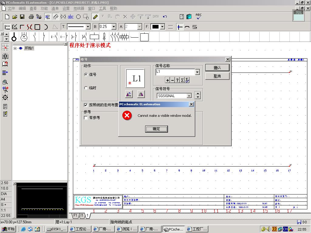

我的7.0演示版安装后能打开,但是不能画图,一画图就说有严重错误,提示如图,7.0支不支持windows2000 sp4呀,我的系统是2000sp4的。

将PCSCAD文件用记事本打开,将42行的DefaultSeparator=;等号后面的内容删除即可。
