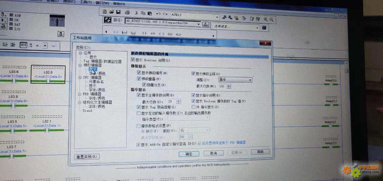

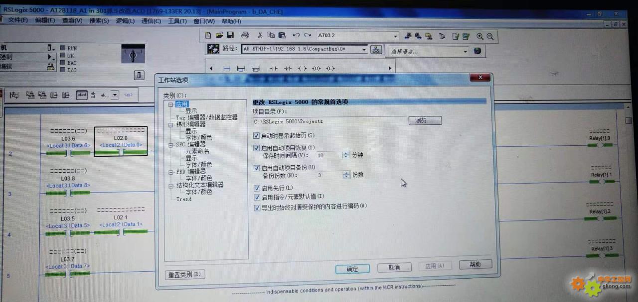

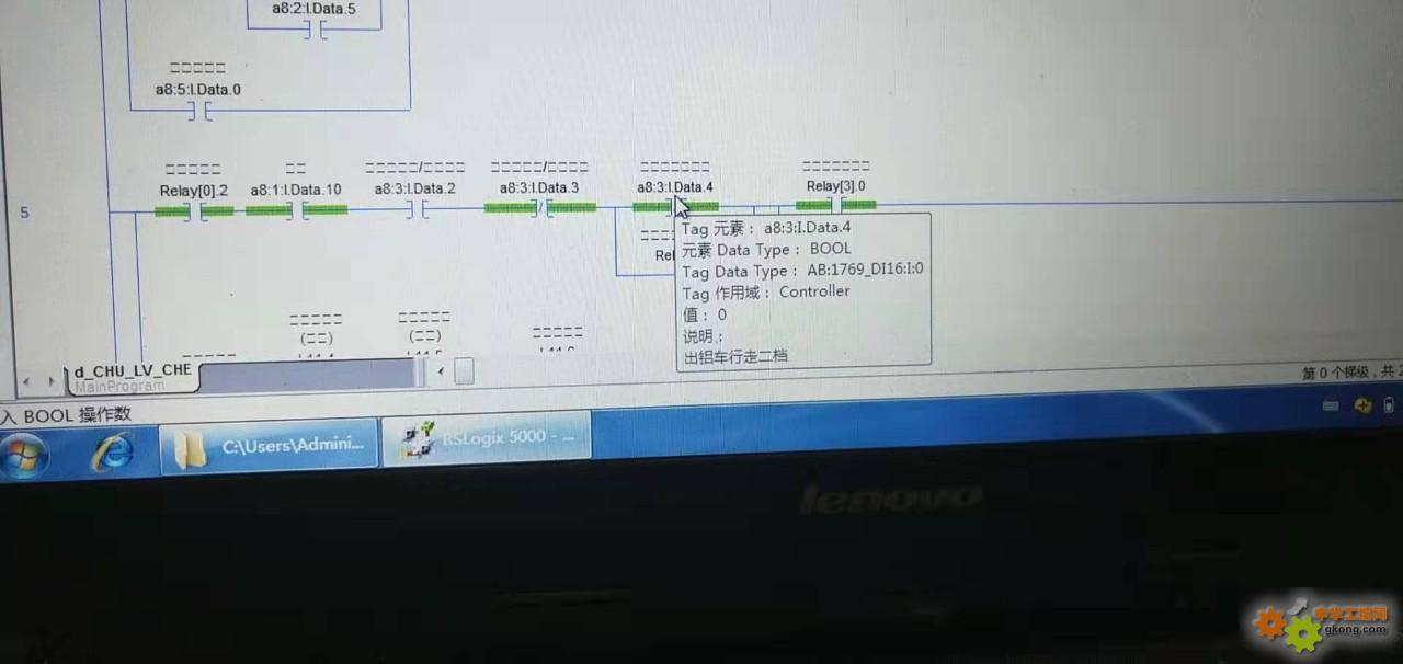

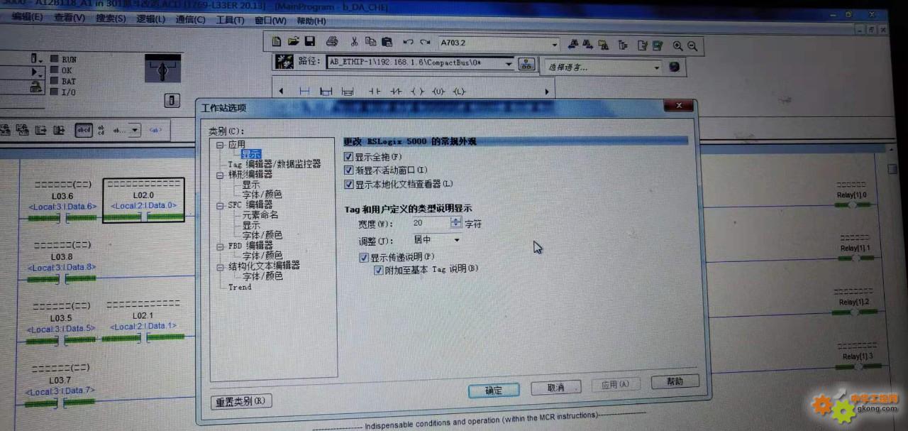

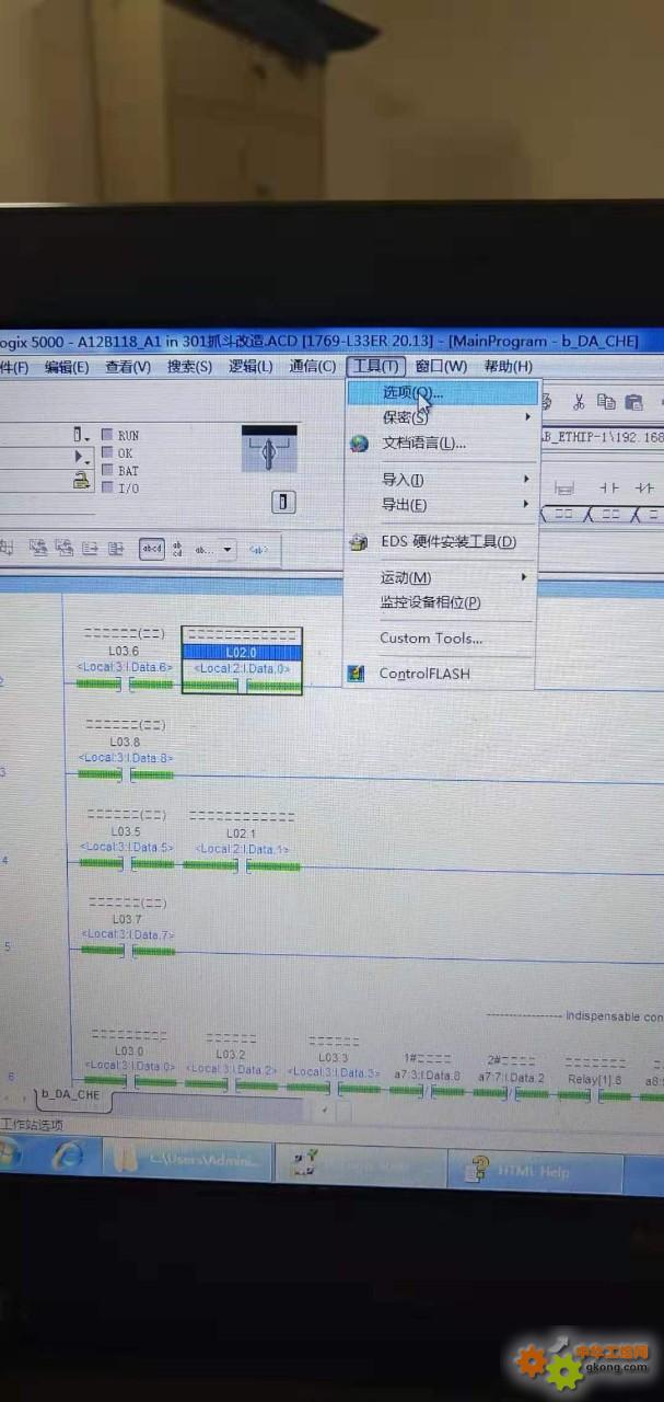

看不到注释了,好不习惯。工具选项那里看起来也没有什么卵问题啊。请大神指点,加急。。。
20分悬赏

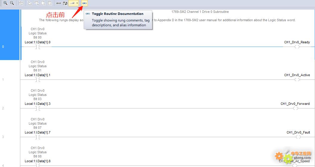

与这个有无关系,不太确定
