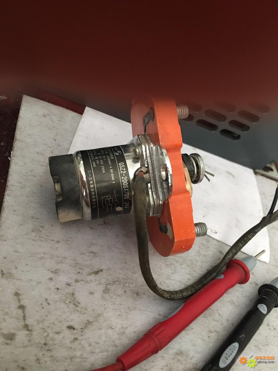

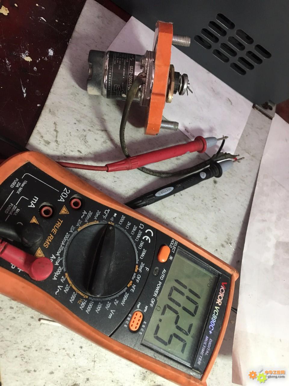

回复 #20楼 zzm7959

以下是引用AlsacePMuhLG在2019/8/21 14:09:12的发言:
102欧姆。这个阻值应该靠谱。5欧姆实在功耗太大了!

回复 #23楼 yuanyuesheng
 嗯嗯。看到了,您的型号和我这个不一样,厂家也不同,还带图。看得出您这个是双线圈的。我还真没用过。
不过当初我也觉得阻值5欧太小,结果买回来新的确实是5 欧。原来旧的那个是3.3欧,同一牌子的同一厂家的,显然3.3欧有问题了。这台计数器是007年生产的。供电是单独供电,是一个开关电源为它提供的,输出一个24V.很好,谢谢您分享。大家共同长知识。
您那个顶上好像还有线,大概是转换线圈用的吧?
