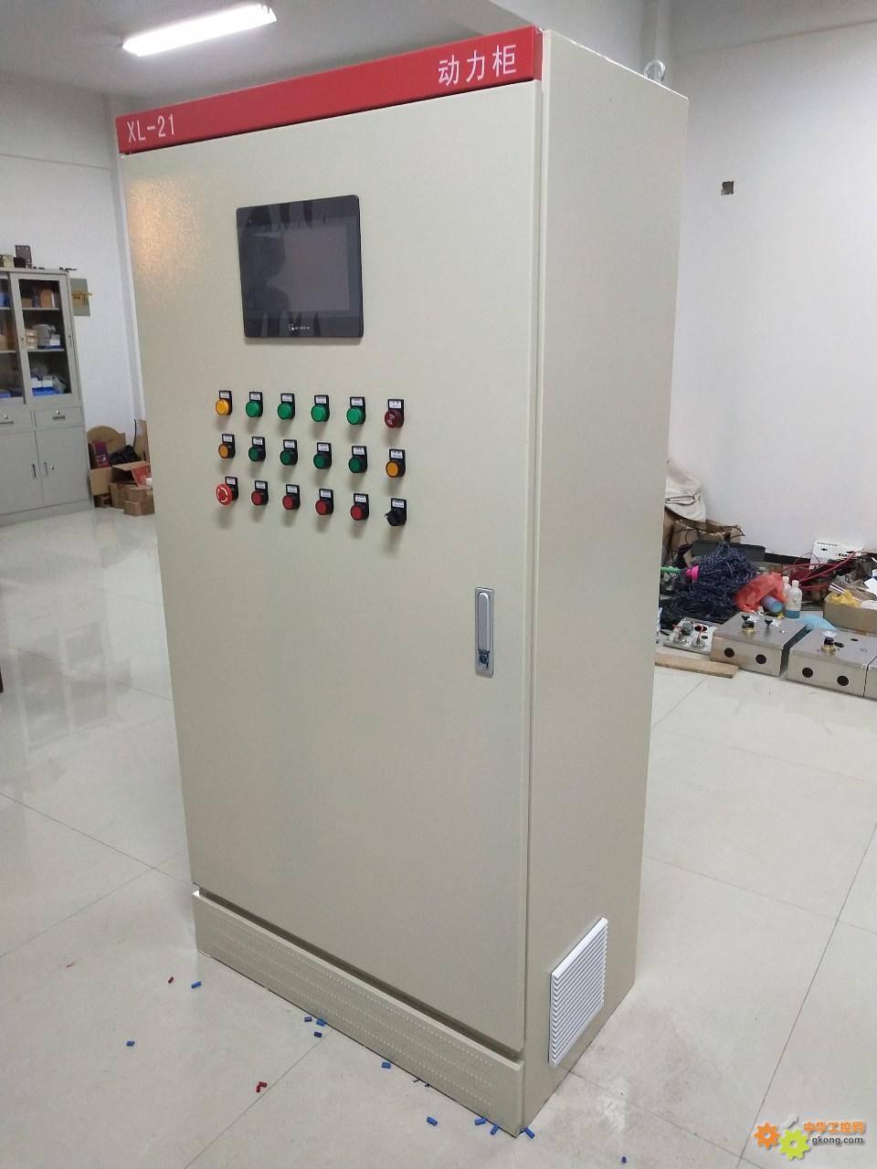

三个变频,变频器远离PLC模块,变频器出线尽量离端子近,PLC、开关电源通过隔离变压器380V/220V取电,也是为了隔离共模干扰,也是防止万一外部零线断了,电压升高把模块烧了。
下面右侧柜子进风口滤网。
上面左上侧柜子排风出口(有风扇)
五个变频,柜子加宽至1米。
排风口,只要有输出,风扇就运行,输出全部停止,风扇就停止,也可以做成延时停止。
刹车电阻安装在这个位置,实在想不出哪里可以安装。
六个变频器,开关电源换成轨道安装,挤出一个变频安装位置。

安川变频器配个大屏看起来显得高大上了

好像是西门子的PLC,但是感觉柜子不太好

回复 #1楼 YXBK
全中文显示,可以丢掉说明书了。还有快捷设置向导。电机自学习向导,设定频率、运行频率、运行电流同屏显示。

回复 #2楼 李东泽
学老外,用过国内仿的威图柜,外观是像那么一回事,实际缝隙很大,门有密封条,粉尘照样光顾。这个定制方便,价格便宜。

回复 #3楼 gk_0
人是个老古董,
电脑也是个老古董,
西门子软件对电脑的要求,你懂的。
小项目,200足够用了。

这样的柜子,镀锌板晃荡晃荡的,

刹车电子感觉是个败笔!我们这都是在柜子顶上,有网眼护罩。
多少钱定制的,我感觉也就800-1000
