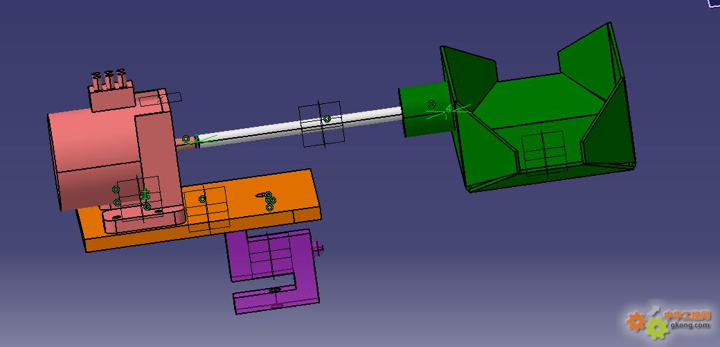

如图 这种称重需要杠杆公式配合吗? 初中物理学的不好 我感觉重力是向下的其他地方没有分力 不需要加杠杆公式 求各位大佬来看看 谢谢

蓝色以上部分可以平衡住的话,是不可以看成一个整体,计算重量,底部传感器安装方式看不懂。。。

支架与传感器是否焊在一起是不一样的;

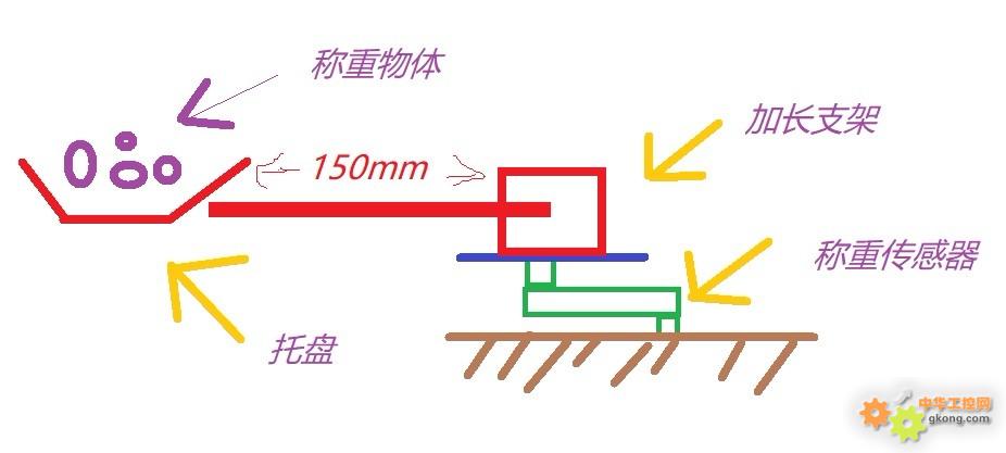

理想化的受力分析是这样。楼主说的没错,传感器的受力方向就是垂直方向。但是,加长杆在受重物压力下,会产生挠度变形,使称重产生误差?

我认为只要重力向下的中心在称重的面内就不用

蓝色与红色刚性连接后再装在传感器上面

中间没有支点,再加N个长都是直接压在上面的。加长要解决的只是平衡的问题,与称重没有关系。

板子是电木板 这样应该问题不大吧

不要管它结构怎么复杂,最后你要做的是标定工作,比如放1KG重物,把模拟量采集的数值与1KG联系起来就行。有的PLC有数值转换指令,上限与下限的十六进制数,转换成十进制的工程量。
