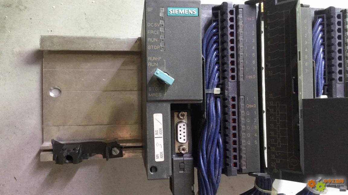

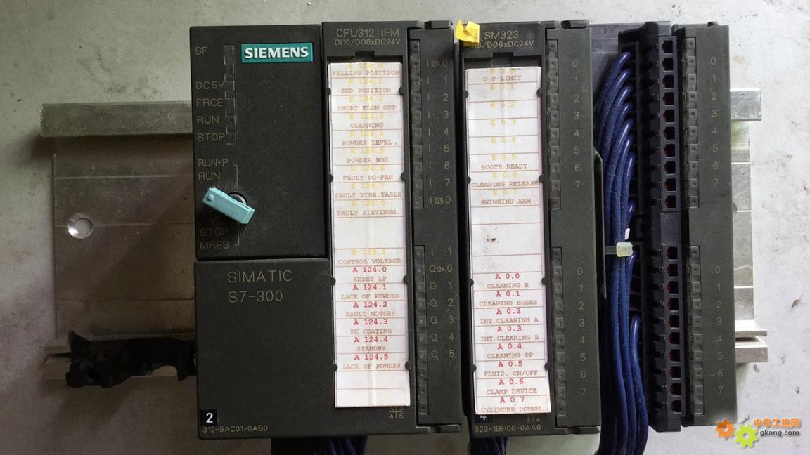

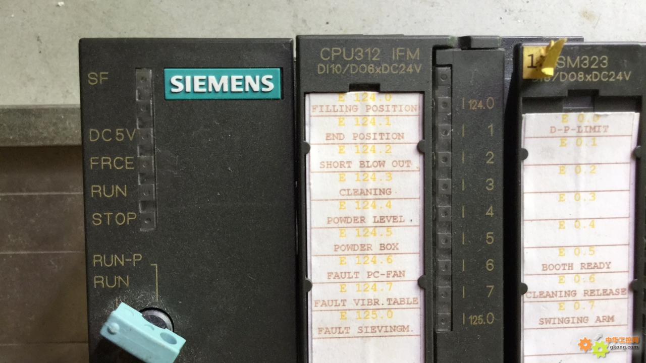

垃圾佬捡来的一块312 IFM,电源模块已经不见了,在这求助这种模块电源是怎样的,另外自己加电读程序有没有其它方式加上电?如果有网友有现成的可以拍张照片上来看看。另外这种模块大概有些什么功能

PS307,这是S7-300的电源模块;

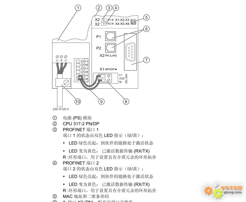

普通的24V开关电源也是可以的

找个普通的DC24V-3A电源接上就可以,300对电源没有特殊的要求。

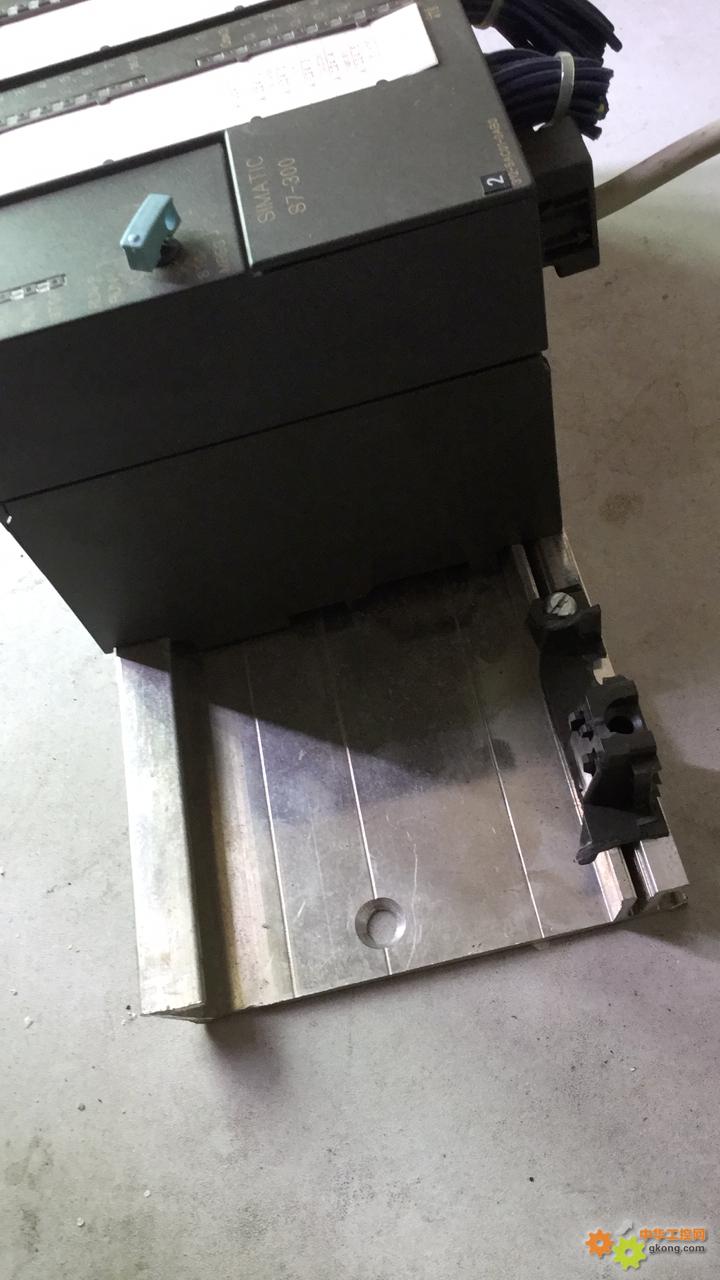

从图片看,这套系统竟然经历了暴力拆卸,线是直接咔嚓的,电源模块竟然给人暴力扯下,难道楼主是从收购站捡漏的?

直接通24V就行 上正下负,这是去淘金来的吗?
