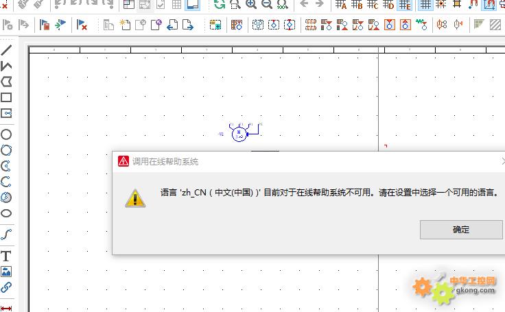

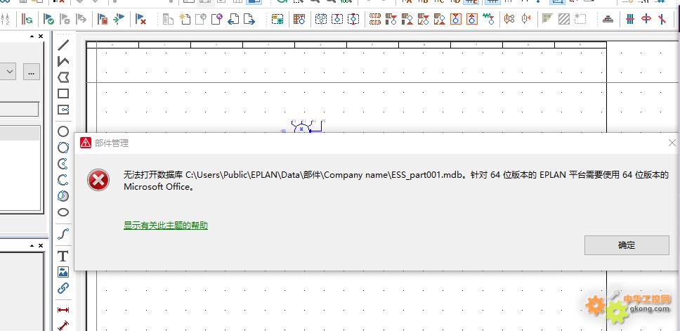

图一 是部件管理跳出的问题
图二 是帮助下拉菜单下点击内容跳出的问题
请求如何解决

需要安装office软件,2013以上版本即可64位,这设置-项目-翻译 添加翻译语言

楼上正解 缺少OFFICE 64位软件
