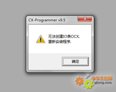

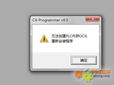

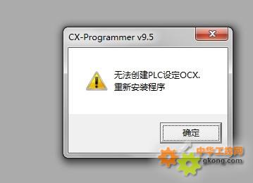

以前安装的CX-Programmer 5.0使用没有问题,现在安装CX-Programmer 9.5版本,始终无法创建IO表以及错误日志等,卸载重新安装,仍然有相同问题,图示如附件,哪位大神遇到过此类问题,恳求指点!!表情

你是如何卸载的?是不是卸载不彻底导致的?

建议不要折腾了,重装系统吧

缺少某个文件

这个软件对旗舰版不是很友好    专业版可以完美运行
