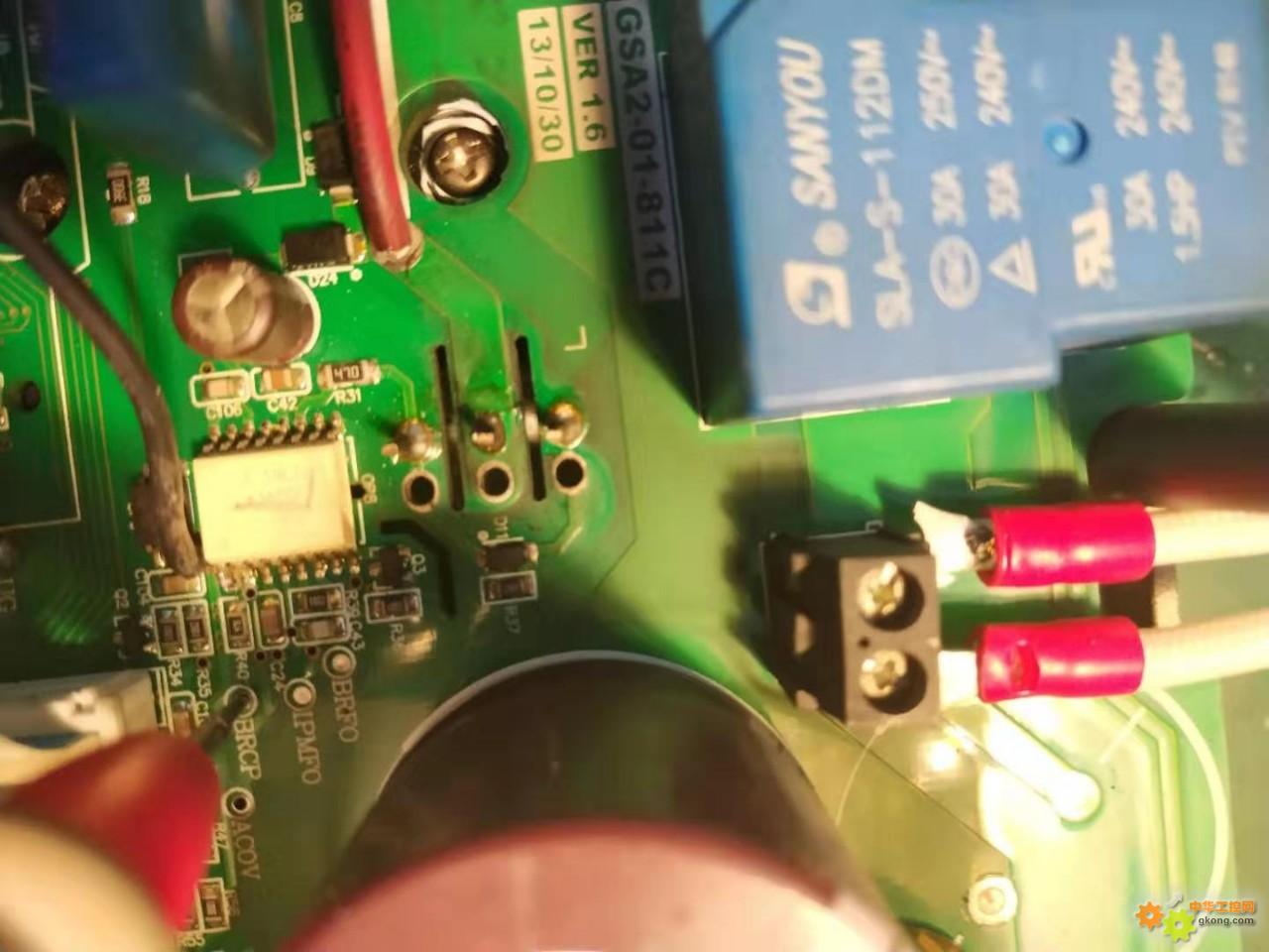

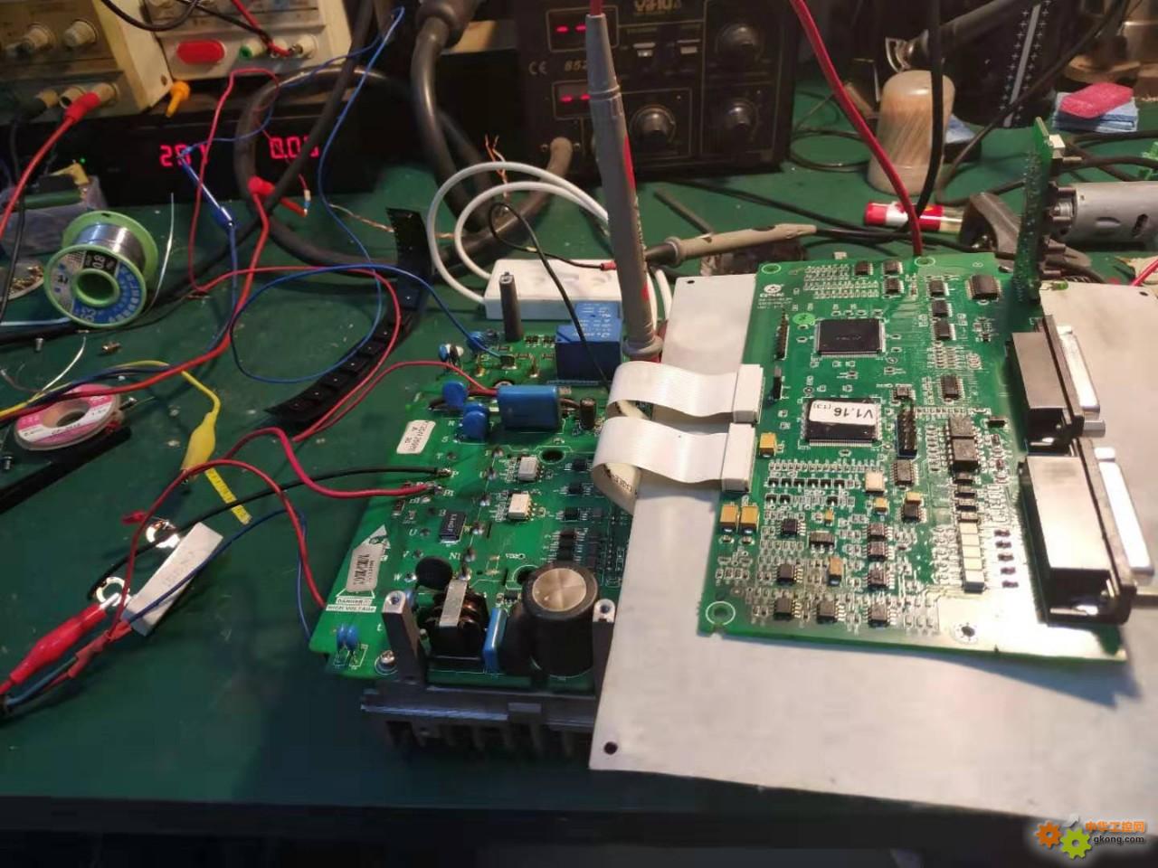

这是一个网上朋友寄过来让维修的,手头没有适配电机试验,而且以前也没有接触过伺服器。
朋友电话中讲,伺服器烧掉内置制动电阻后换新电阻,上电即发热,时间不长就烧毁。
按逻辑讲,制动还是很简单的,与变频器没啥区别。
到手拆解发现制动管测试完好,316J驱动也没问题。
没有三相220V电源,直接用调压直流电源供给整流后端300V,控制电路接220V隔离交流,原制动电阻烧掉,用100W70欧电阻代替(原阻值23欧100W),同时两端并发光二极管方便观察。
上电同时监视316J1、2脚电压。
问题是,上电后两台同时出现制动脉冲,同时充电继电器吸合,不清楚这是不是正常现象?
上电初始制动脉冲不足一秒,制动电阻并接的二极管闪亮一下而已,同时316J的1、2脚出现一个4.7V电压。
感觉这像是上电时的一个检测功能,面板此时报故障代码为没接编码器。
进一步实验,调高300V电压一直到380V,制动电路却再无动作,即使此时面板报直流母线电压高和制动单元没动作。
