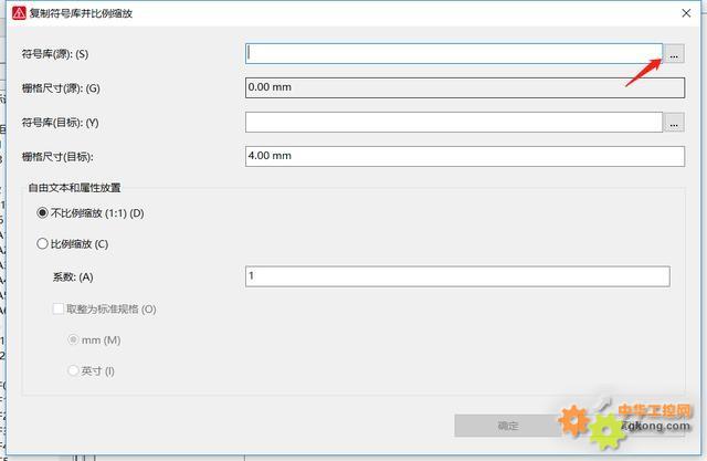

EPLAN中电气符号可以改变大小吗?看下图是可以的

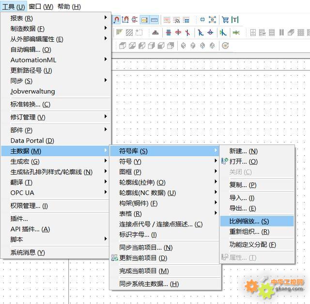

这里其实是对一个符号库进行整体的放大与缩小,工具-主数据-符号库-比例缩放

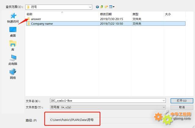

找到EPLAN安装目录下的数据/符号文件夹,新建一个自己的文件夹,把Company name中系统自带的IEC_symbol与IEC_symbol.sdb复制到新建的文件夹(answer)中,不要再系统自带的符号库上做改动

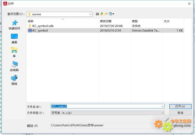

选择符号库(源)answer文件夹中的IEC_symbol

再选择符号库(目标)也就是更改比例后的符号库
起个新的符号库名字IEC_symbol-New,比例缩放系数我们选择4就是放大4倍,想缩小就填写小于1的系数,勾选取整为标准规格

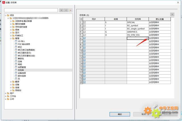

设置中选择项目-管理-符号库,添加我们调整过比例缩放系数的符号库IEC_symbol-New
