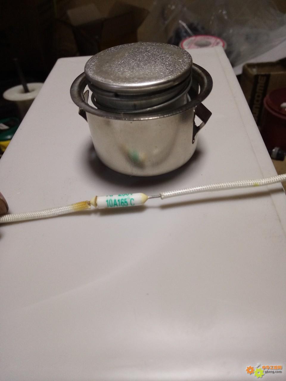

今天帮同事修了一个电饭煲,普通机械式的,前几天说蒸饭,饭都焦了,第二天蒸饭直接显示灯都不亮了,我打开一看,温度保险丝烧了,加上他说饭都焦了,我知道是它温控那个磁钢坏了(以前帮同事邻居换过好几个,一般饭焦了或者没熟就跳了都是这个原因……),叫他在网上买了磁钢和温度保险丝换上OK了……

这个是温度保险防止不跳闸起火用的,没有临时短接就可以了。

烧温度保险丝还真不敢短接让他用,因为温度保险丝烧的原因都是磁钢有问题,饭熟了到温度没有跳,直接短接使用很有可能加热盘烧熔了……
